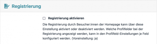

Du hast Admidio installiert und auch bereits deinen Benutzer bei der Installation angelegt. Mit diesem kannst du dich im System anmelden und hast bereits die Berechtigungen eines Administrators. Du solltest nun noch die Registrierung deaktivieren. Gehe dazu in den Einstellungen zu dem Bereich Registrierung und deaktiviere die Einstellung Registrierung aktivieren.

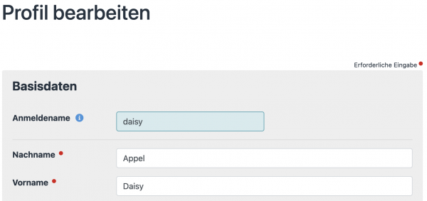

Auch für dieses Szenario deaktivierst du die Registrierung, so wie in dem vorherigen Fall, wenn du als einzige Person Zugriff auf Admidio haben möchtest. Anschließend öffnest und bearbeitest das Profil derjenigen Personen, welche ebenfalls Zugriff auf Admidio bekommen sollen. Hier trägst du einen Anmeldenamen ein.
Anmeldenamen eintragen

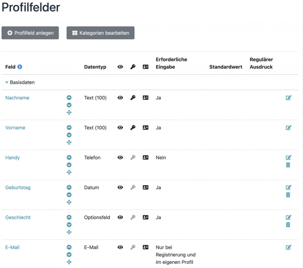

Im ersten Schritt musst du die Profilfelder festlegen, welche bei der Registrierung befüllt werden sollen. Dies machst du über das Modul Kontakte und der Funktion Profilfelder bearbeiten. Hier siehst du alle Profilfelder und die Einstellung, ob das Feld bei der Registrierung angezeigt wird und ob die Eingabe verpflichtend ist.
Übersicht aller Profilfelder

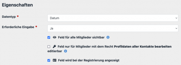

Wähle nun ein Profilfeld aus und bearbeite die Einstellungen für die Registrierung. Über die Option Feld wird bei der Registrierung angezeigt legst du fest, ob das Feld bei der Registrierung angezeigt wird und damit eine Eingabe möglich ist. Möchtest du nun noch steuern, ob die Eingabe verpflichtend ist oder nicht, kannst du die Option Erforderliche Eingabe entsprechend setzen. Hier ist die Auswahl Nur bei Registrierung und im eigenen Profil interessant. Diese kann z.B. im Feld E-Mail gesetzt werden, wenn du die E-Mail-Adresse bei der Registrierung abfragen willst, beim Anlegen oder Import neuer Mitglieder, aber nicht zwingend zur Verfügung hast.
Konfiguration der Profilfelder

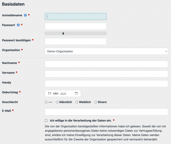

Eine Registrierungseite kann anschließend wie im folgenden Screenshot aussehen, sie könnte aber auch noch weiter reduziert sein. Die Felder Nachname, Vorname und E-Mail sind für die Registrierung verpflichtend, da darüber im nächsten Schritt die Identifizierung durchgeführt wird.
Registrierungsdialog

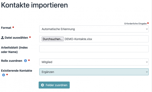

Hast du einen Weg gefunden, wie du die Zugangsdaten kommunizieren möchtest, dann kannst du eine CSV, Excel oder Open-Dokument-Datei vorbereiten und dort Vorname, Nachname, Anmeldename und Passwort in separaten Spalten hinterlegen. Als Administrator kannst du nun im Modul Kontakte die Funktion Kontakte importieren aufrufen.
Datei auswählen und Einstellungen setzen

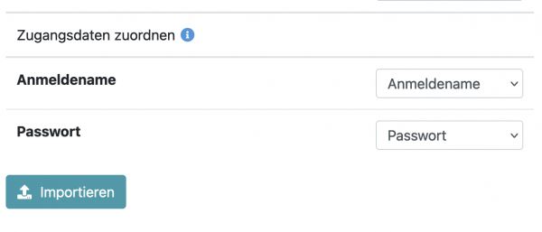

Wähle deine Datei mit den Anmeldenamen und Passwörtern aus und setze die Option Existierende Kontakte auf Ergänzen. Nun kannst du im folgenden Dialog die Spalten deiner Datei den Profilfeldern zuordnen. Als Administrator siehst du hier auch die Felder Anmeldename und Passwort. Diese sollten nun einer Spalte aus deiner Datei zugewiesen sein. Jetzt kannst du den Import starten.
Anmeldenamen und Passwort zuordnen
