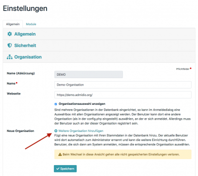

Wie richte ich eine weitere Organisationen ein ?
- Die neue Organisation wurde nun erfolgreich eingerichtet.

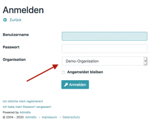

- Ruft man nun den Anmeldedialog auf, so erscheint dort ein neues Feld Organisation bei dem die bisherige und die neue Organisation ausgewählt werden können. Es wird hier immer die Organisation aus dem Parameter
$g_organization
der Konfigurationsdatei vorausgewählt. Zur Anmeldung bei der anderen Organisation muss diese ausgewählt werden und der Benutzer muss Mitglied mindestens einer Rolle dieser Organisation sein.

Soll die Organisationsauswahlbox im Anmeldedialog nicht mehr angezeigt werden, so kann diese in den Einstellungen unter Organisation mit der Kontrollkästchen Organisationsauswahl anzeigen ausgeschaltet werden.
