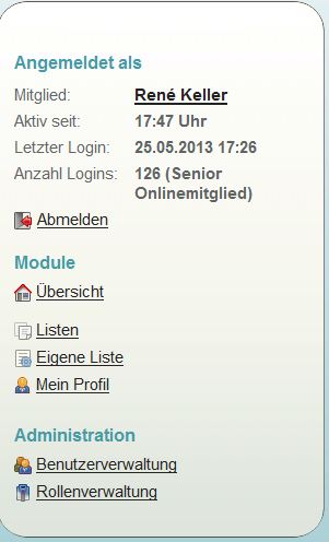

Nach dem Update fehlen mir auf der Startseite (nach der Anmeldung) sehe ich (Webmaster) unter Administration nur die Optionen: Benutzerverwaltung und Rollenverwaltung
Vor dem Update waren weitere Optionen wie Datenbank Backup sichtbar.
Was muss ich machen damit ich die alten Einstellungen wieder bekommen?

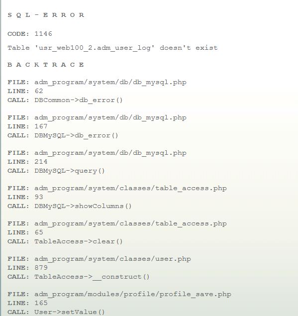

Anscheinend stimmt einiges nicht mehr. Wenn ich einen Datensatz ändern will erscheint beim Speichern die angehängte Fehlermeldung. Jemand eine Idee wo das Problem liegen könnte?
Sql Fehlermeldung.JPG (51.08 KiB) 14684 mal betrachtet
Beiträge: 6356
Re: Nach Update auf 2.4.1 fehlen Administration Optionen
wenn bei dir beim Update ein Fehler kam, dann ist es nicht durchgelaufen. Ich muss mal schauen, warum dann ein 2. Update ohne Fehler durchläuft, aber intern ist es nicht weitergelaufen. Die beste Methode wäre einen Datenbanksicherung von vor dem Update einzuspielen, dass Update noch mal zu starten und ggf. die Fehlermeldung beim Update hier zu Posten. Dieser Fehler muss zuerst raus.
