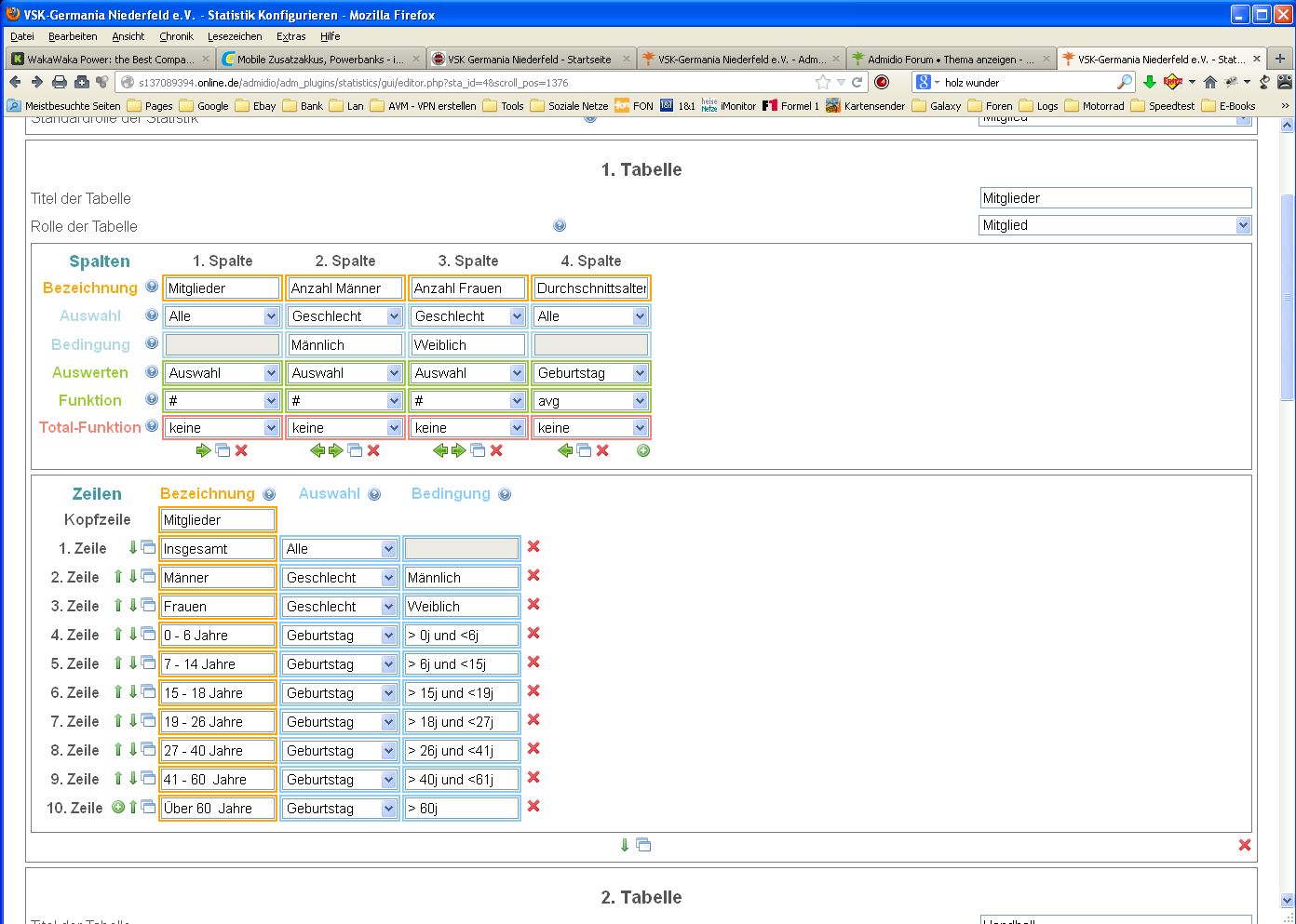

ich habe ein weiteres Problem mit der Statistik. Ich habe eine Tabelle erstellt, die auch einwandfrei funktioniert (Datei statisk_1). Wenn ich diese Tabelle nun kopiere und in der Rolle auf Handball gehe, klappt auch das ohne Probleme. Sobald ich aber als Rolle Fussball, Kindersport, Wandern, oder Senioren wähle, erhalte ich folgende Fehlermeldung:

Von allen Rollen funktionieren nur zwei - und das, obwohl ich an der Tabelle nichts verändere. Nur die Rolle wird geändert.
Hat jemand eine Erklärung?

Hallo Gerhard
Dieser Fehler tritt bei den Funktionen min,max,sum,avg auf und zwar nur dann, wenn entweder keine Person der Rolle die Bedingungen erfüllt oder die Rolle gar keine Mitglieder hat. Wir werden den Fehler in der nächsten Bugfix-Version beheben.
