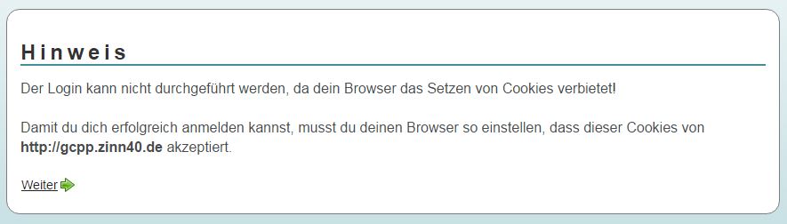

Leider habe ich nach erfolgreicher Installation auf meinem Webspace bei Domainfactory folgende Meldung bekommen:
"Der Login kann nicht durchgeführt werden, da dein Browser das Setzen von Cookies verbietet!"

leider muß ich mich nochmal melden.
Zum Einen möchte ich nicht einfach so aufgeben, weil mir Euer CMS sehr gut gefällt
und zum Anderen bleibt es bei der Meldung des Cookies, s.h. Anhang.

Hallo Thomas,
tschuldige, wenn ich mich einmische: die Cookies sind von
gce.zinn40.de, Deine Admidio-Installation zeigt aber auf
gcpp.zinn40.de ??
Ist da vielleicht was im Argen?
Besten Gruß
Oliver

Re: Cookies erlaubt aber Anmeldung geht nicht
oliver hat geschrieben:die Cookies sind von
gcpp.zinn40.de
Das ist das Problem. Damit gehören die Cookies zu einer anderen Domaine und werden nicht gefunden.

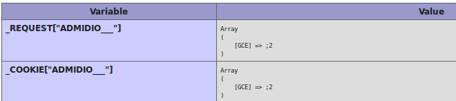

soooo...
hatte gerade eine TeamViewer sitzung mit mjchiphazard.
Also es liegt mal definitiv NICHT an seinem Browser/PC/Router.
In den phpinfo einstellungen konnte ich auch keinen Unterschied zu meinen Settings finden.
Bis auf eines:
ich glaube das er die [] wohl als array interpretiert. Also ein fehlendes escaping daran schuld ist. Siehe Screenshot anhang
