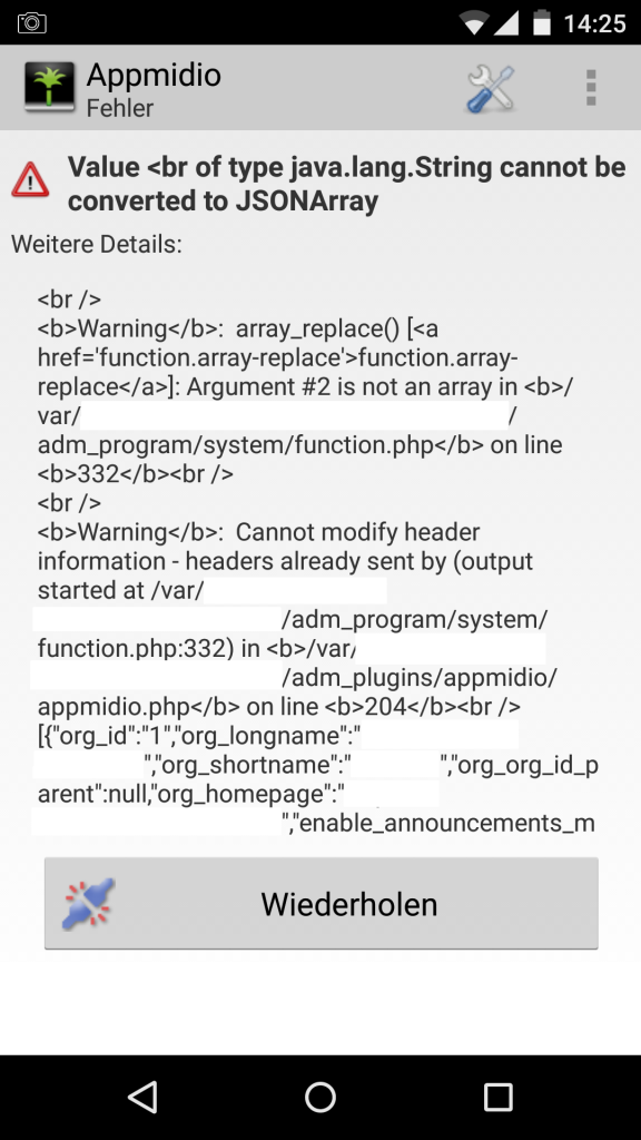

Re: Appmidio Anmelde Probleme / Fehlermeldung
nachdem nun die erste Hürde der Installation genommen wurde,
kommt nun eine neue Herausforderung.
Auf der Webseite ist die Appmidio auch richtig eingebunden, der QR Code wird angezeigt...
Konfiguriere ich nun die App auf meine Admidio-Webseite mit einem Android-Smartphone,
kommt folgende Fehlermeldung (s.h. Anhang). Admidio Version 3.0.1...
Könnt Ihr mir dazu etwas sagen bzw. auch Abhilfe schaffen?
Besten Dank im Voraus für Eure Bemühungen
und schöne Grüße
Thomas
und schöne Grüße
Thomas
- Fehlermeldung auf dem Android Smartphone
- 2015-09-02 14.48.16.png (114.65 KiB) 37460 mal betrachtet

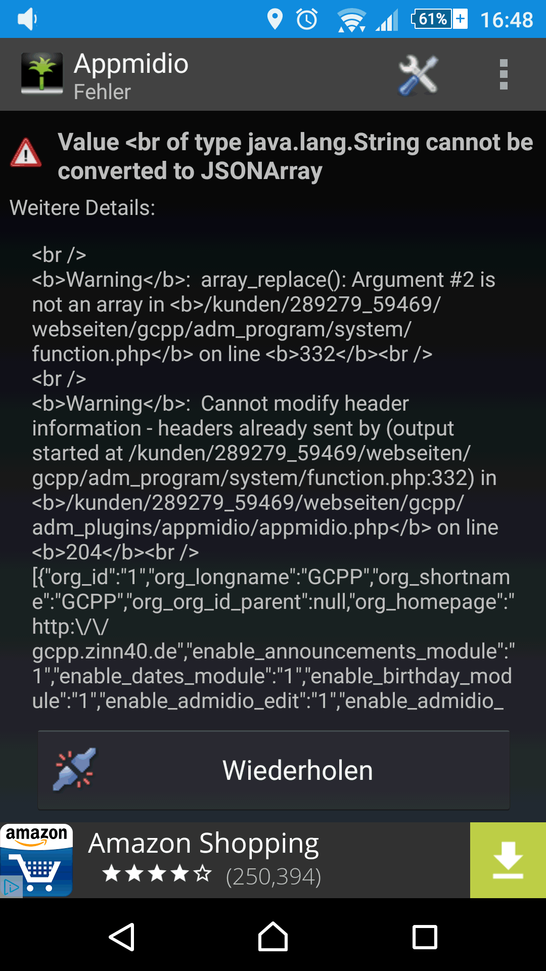

hab Admidio auf die Version 3.0.2 aktualisiert und die aktuellste Appmidio-Version installiert. Plugin ist korrekt installiert, QR-Code wird angezeigt.
Trotzdem erhalte ich beim Start der Android-App (auch diese neu installiert) den Fehler im Screenshot.
Danke!
Danke!
- AppmidioFehler.png (185.45 KiB) 37200 mal betrachtet
