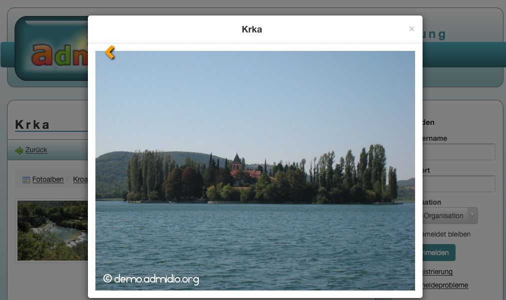

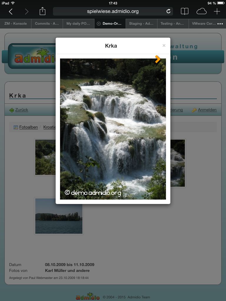

Wenn ich auf meinem IPad Bilder in den Fotoalben anschaue, dann sind die Navigationspfeile am linken bzw. Rechten oberen Rand des Bildes. am PC sind diese in der Mitte des Bildes.
Gruß Offe

ich habe dir mal zwei Screenshots vom iPad angefügt, die das Problem genau zeigen sollten:
Gruß Offe
Gruß Offe
- Rechts.jpg (86.64 KiB) 19988 mal betrachtet
- Links.jpg (66.95 KiB) 19988 mal betrachtet
