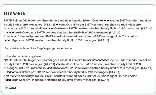

Anbei die Fehlermeldung (der Name wurde ebtfernt):

habe jetzt auch so eine ähnliche Fehlermeldung bekommen. Hier geht es aber mehr um ein Limit von 250 Mails pro Stunde. Woher kommt diese Meldung? Vom Provider oder von Admidio?
Mein Provider ist "Profihost" und das Paket dort ist das "Webhosting Highend".
Habe beim Provider nichts gefunden, was auf ein Limit hinweisen würde, werde aber zur Vorsicht noch nachfragen. Kann mir das aber bei diesem Hostingpaket nicht vorstellen.

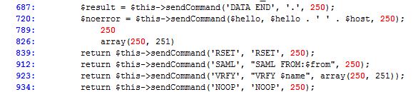

Bei der Suche nach der ominösen Zahl 250 bin ich auf die "class.smtp.php" gestossen, in der diese Zahl in 8 verschiedenen Zeilen vorkommt. Vielleicht hat dies zu der Fehlermeldung geführt.
