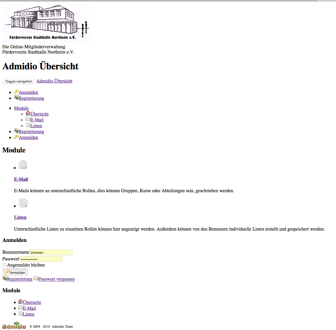

Ja, https ist aufrufbar, aber die Darstellung von Admidio ist dann nicht mehr so, wie es in den css beschrieben ist. Im Anhang ein Bild von der Darstellung, wie ich es zu sehen bekomme.

ich kann mir das nur durch caching erklären.
Der Grund warum dir die Seite vorher nicht richtig angezeigt wurde ist einfach:
Ist die aufgerufene seite https und werden die inhalte (css, js, img, ...) mittels http eingebunden blockiert diese der browser (zumindest der FF; bei den anderen nicht getestet) standardmäßig zur sicherheit. Dazu muss man in der Adressleiste auf die Warnung klicken und kann dann "unsichere elemente laden" oder so anwählen.
