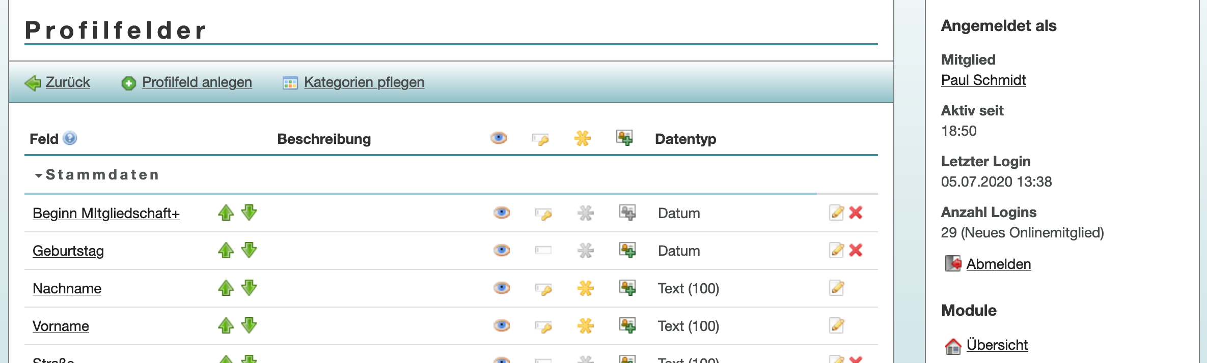

Kleine Ergänzung die ich gerade durch einen Test herraus gefunden habe!!!
Es betrifft das Feld das ganz oben steht...ich habe die Reihenfolge geändert nun steht das neue Feld "Beginn Mitgleidschaft+" ganz oben und hat den Fehler und das ursprüngliche Feld "Beginn Mitgliedschaft" nun nicht mehr...
HILFE
und ja ich kann es nun auch in der Demo nachvollziehen wenn ich ein neues Datumsfeld ganz nach oben schiebe!

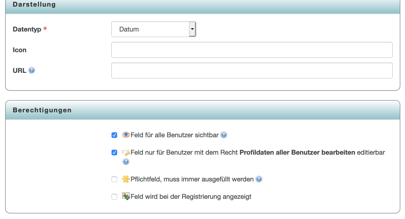

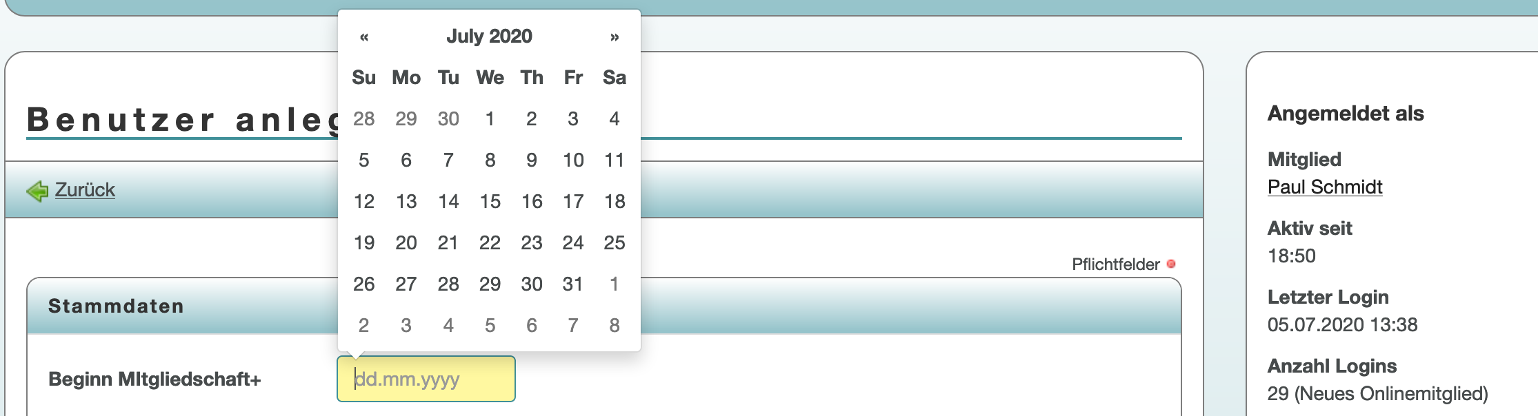

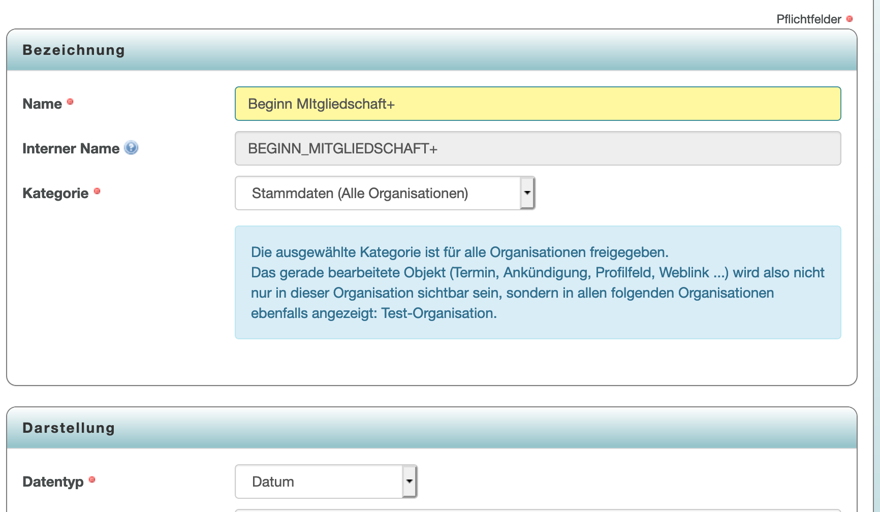

Ich habe es jetzt nochmal in der Demo angelegt und dir mit Bildern versucht zu dokumentieren wie ich das Problem hervorrufe.
Der Fehler tritt nur auf wenn das neu erstellte Datumsfeld GANZ GANZ oben also als 1. Feld der Stammdaten steht.
Wenn ich das voreingestellte Feld "Geburtstag" nach oben schiebe bleibt der Kalender in Deutsch, also scheint es tatsächlich nur bei eigen erstellten Felder das Problem zu sein.
Ich hoffe ich kann dir mit den Bildern helfen. Wenn ich noch etwas tun kann, lass es mich gern wissen.

Hier nochmal der Fehler im Bild zu sehen
