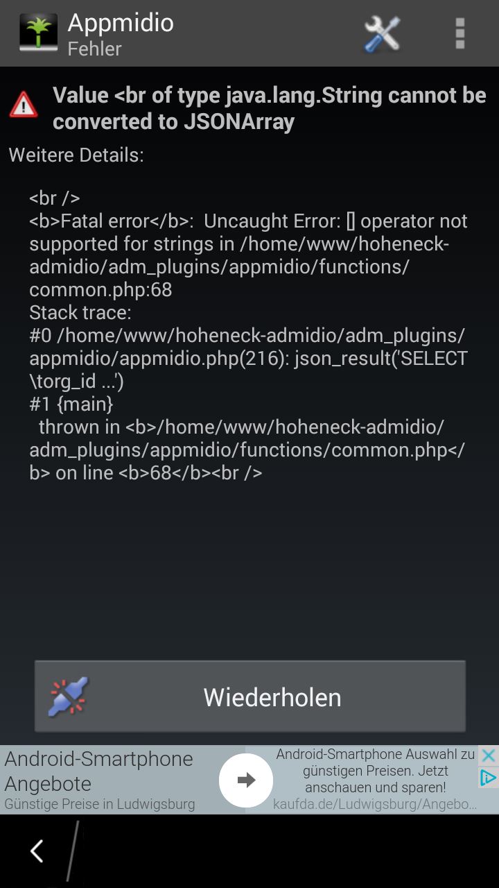

nachdem wir die Webserver auf die PHP-Version 7.1.4 umgestellt haben, konnte sich die Appmidio-App nicht mehr anmelden. Das Ganze endete mit der Fehlermeldung:
end of input at character 0
Nachdem wir die Server wieder zurück auf die PHP-Version 7.0.18 gestellt haben, funktioniert die App wieder wie gewohnt ohne Fehler.
In Admidio selbst konnten wir bisher nichts auffälliges mit der neuesten PHP-version feststellen.

Ich hänge es als Datei an.
- appmidio-app.jpg (103.23 KiB) 29048 mal betrachtet

Hallo Ekkehard,
ich habe den Fehler gefunden und behoben.
Bitte lade mal die Version 1.6.1 herunter und probier es damit aus: https://www.admidio.org/dokuwiki/doku.p ... s:appmidio

funktioniert perfekt mit PHP-Version 7.1.4.
Vielen Dank!
