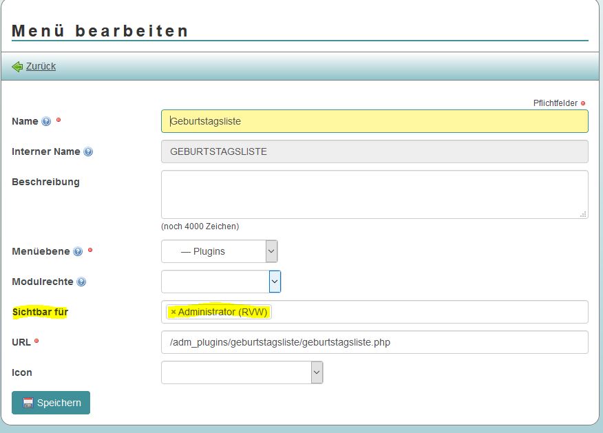

Die Sichtbarkeit des Plugins und damit der Geburtstagsliste an sich, brauchst du nicht in einer config zu beschränken. In 3.3.X kannst du das bei den Menüeinstellungen machen. Siehe Screenshot:
Hilft das weiter?
