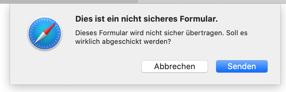

Hallo in die Runde, unsere Mitgliederverwaltung hat nun einige Jahre ohne Probleme funktioniert - seit kurzer Zeit kann ich mich leider nicht mehr anmelden. Kann mir hier jemand einen Tip geben - eine Ferndiagnose machen woran das liegen kann?
Es kommt nun immer das angefügte PopUp was früher nie gekommen ist.

Ich schätze mal eure Webseite läuft nicht über HTTPS oder? Das ist eine Warnung vom Browser das man keine Daten über unverschlüsselte Verbindungen schicken sollte. Admidio und ähnliches heutzutage noch ohne HTTPS zu verwenden ist eig schon fahrlässig

Kann sein, denn vor dem Link in der Adresszeile wird im Safari auch kein Schloss angezeigt. Ist das letztendlich auch der Grund warum ich nicht mehr auf die Verwaltung komme?
Ich bin hier nicht der Profi - wo muss/kann ich das umstellen? Beim Anbieter der Seite?

Also jeder anständige Provider sollte heute HTTPS unberstützen. Zuerst mal schauen in den Provider einstellungen wo man das aktivieren kann. Dann muss man noch in der config.php die url anpassen von http:// auf https://

das wars - ich habe in der config.php http auf https geändert - da ist der Fehler gelegen!!!! Jetzt komme ich wieder rein!!!!
