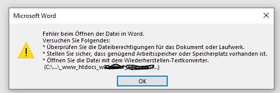

leider erhalte ich jetzt, sobald eine größere Anzahl Briefe gedurckt werden sollen direkt nach dem Download die folgende Fehlermeldung:
Hat jemand eine Idee, woran das nun wieder liegen kann?
Wenn ich die Datei speichere kann ich sie zwar mit openOffice öffnen, dort wird aber das Layout falsch wiedergegeben. Es kann also eher nicht am Arbeitsspeicher meines Rechners liegen.
Vielen Dank.
