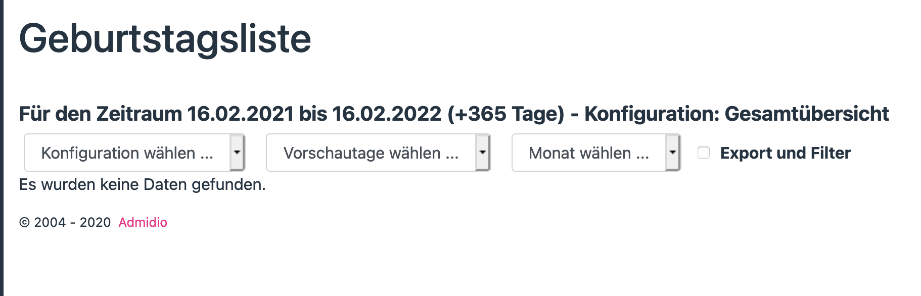

So sieht das bei mir aus.
[attachment=0]Bildschirmfoto 2021-02-16 um 14.55.45.png[/attachment]
- Bildschirmfoto 2021-02-16 um 14.55.45.png (105.74 KiB) 52141 mal betrachtet
Re: Plugin Geburtstagsliste Vers. 3.1.0
Das ist die Anzeige, wenn das Plugin gestartet wird. Richtig?
Anschließend gehst du auf "Konfiguration wählen..." , wählst "Gesamtübersicht" und dann werden erst Daten angezeigt. Richtig?
