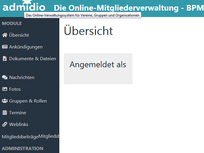

- Die Startseite, noch nicht angemeldet, da sieht der Block "Anmelden" merkwürdig aus. Zweimal der Text "Passwort vergessen" aber kein Anmeldebutton

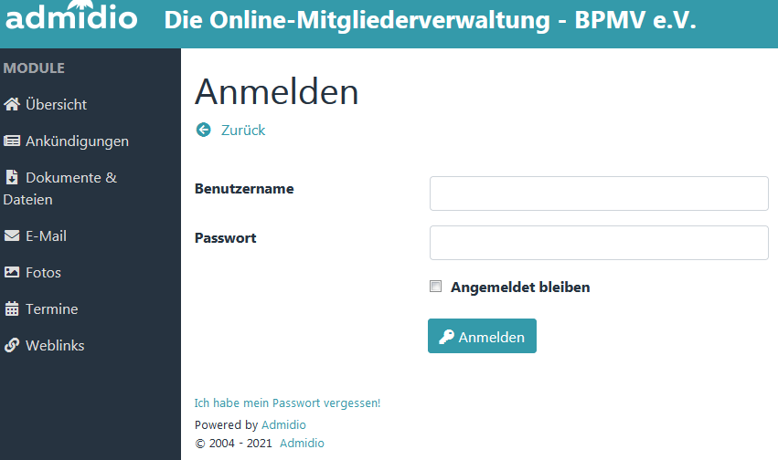

- Wenn ich oben rechts "Anmelden" klicke komt die Anmeldeseite. Das sieht korrekt aus und funktioniert auch
- Die Startseite nach der Anmeldung ist wohl auch unvollständig. Im Block "angemeldet als" hätte ich meinen Benutzernamen erwartet.

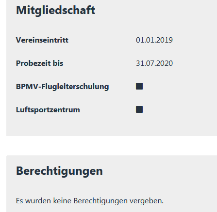

- Manchmal, aber nicht immer fehlen die Haken in den Checkboxen
Das Update habe ich so gemacht, wie für ein Update von Admidio 3 nach 4 beschrieben.
Ich habe drei verschiedene Browser versucht, auch mal den Cache gelöscht. Kein Erfolg.
Im Bild "Startseite angemeldet" kann man unten im Menü zweimal den Text "Mitgliedsbeiträge" lesen.

- Anmeldeseite
- Anmeldeseite.png (24.33 KiB) 28292 mal betrachtet
- Startseite angemeldet
- Startseite-angemeldet.png (26.07 KiB) 28292 mal betrachtet
- Haken fehlt manchmal, nicht immer
- Haken fehlt.png (10.44 KiB) 28292 mal betrachtet

zu allem kann ich dir nicht helfen, aber wenigstens zu "MitgliedsbeiträgeMitgliedsbeiträge".
Mit Admidio 4 wurde die Icon-Verwaltung umgestellt. Alle dargestellten Icons werden nicht mehr als PNG-Datei mit Admidio ausgeliefert, sondern von "Font Awesome" bezogen. Die Icons für Module, die mit Admidio ausgeliefert werden, sind bereits voreingestellt, bei Plugins ist das nicht der Fall. Hier musst du die Icons extra im Menü eintragen.
Geh auf Menü und editiere den Eintrag für Mitgliedsbeiträge. Unter Icon gibts du ein: fa-euro-sign.
Re: Darstellungsproblem nach Update von 3.3.18 auf 4.0.6
Danke für den Tipp, rmb.
Das hat funktioniert.

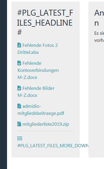

Jetzt ist noch eine Sache aufgetreten:
Ich habe die adm_plugins überschrieben.
Bei "Dokumente&Dateien" sind aber noch Anzeigefehler, z.B. "#PLG_LATEST_FILES_HEADLINE#" (siehe Anhang).
Das könnte irgendwie mit der Umbenennung der "downloads" zusammenhängen. Bei mir gibt es immernoch das Subdirectory "sidebar_downloads".
- headline.png (16.02 KiB) 28250 mal betrachtet

Das sollte eigentlich nur ein Cache Problem sein. Hast du den Browser mal neu gestartet oder es dir mal mit einen anderen Browser angesehen?
Hallo fasse,
Browser schließen und neu öffnen hatte nicht funktioniert.
Aber heute funktioniert es nach dem Hochfahren des Rechners richtig.
Danke für den Tipp.
Danke für den Tipp.
