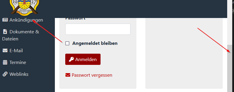

Scrollt man nun im Inhalt nach unten, wird das Sidebarmenü beim Scrollen nur ganz minim nach oben geschoben:
2021-06-06 21_04_49-2.png (11.99 KiB) 27680 mal betrachtet

Hallo Blackgate,
das ist eigentlich kein Fehler in Admidio, sondern ein Anpassungsproblem. Wenn du ein größeres Logo benutzt, dann musst du das CSS auch entsprechend anpassen, so dass es mit dem größeren Logo zurecht kommt. Dazu musst du 2 Stellen in der admidio.css anpassen.
Dies sind die Stellen aus der CSS-Datei:
#admidio-main-navbar {
    background-color: #349aaa;
    min-height: 4rem;
    position: sticky;
    padding-bottom: 0px;
    .admidio-sidebar {
        position: sticky;
        top: 4rem;
        z-index: 1000;
        height: calc(100vh - 4rem);
An den 3 Stellen wo 4rem steht musst du nun einen passenden Wert für deine Logogröße hinterlegen z.B. 10rem oder was anderes. Du musst damit einfach mal experimentieren, bis es passt und nicht mehr gescrollt wird.

Hi Fasse
vielen lieben Dank, hat perfekt funktioniert! 8)
