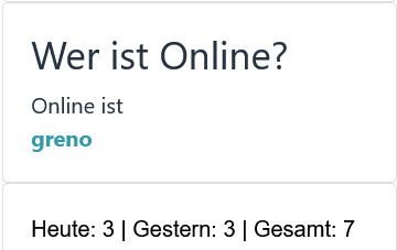

deshalb habe ich die overview.tpl mit einem Zaehler-Plugin erweitert
und das sieht dann so aus:
Wer ist online im Test.png (8.64 KiB) 35207 mal betrachtet
und nach meinem Login dann so:
Wer ist online im Test ich.png (7.08 KiB) 35207 mal betrachtet
Wer ist online ist greno.png (32.8 KiB) 35207 mal betrachtet

habe mit meinen geringen Kenntnissen es geschaft die Datei zaehler.csv in das von mir gewünschte Verzeichnis adm_my_files zu bekommen. Im Nachhinein ganz einfach, denn der hinterlegte Dateiname lautet nun: ../zaehler.csv !
Nach dieser gelungenen Aktion habe ich nun versucht auch ein Ergebnis wie im Screen-Shot wer ist online ist greno.png zu bekommen indem ich sidebar_online.php angepasst habe. Bin aus 2 Gründen nicht mit meiner Übung zufrieden!
1. ist das Ergenis nicht so wie ich es mir vorstelle denn es sieht leider so aus:
Wer ist online greno neu.png (6.28 KiB) 35011 mal betrachtet
2. in sidebar_online.php 'rumzufummeln' finde ich nicht sinnvoll !
Vielleicht findest du da eine Lösung.
