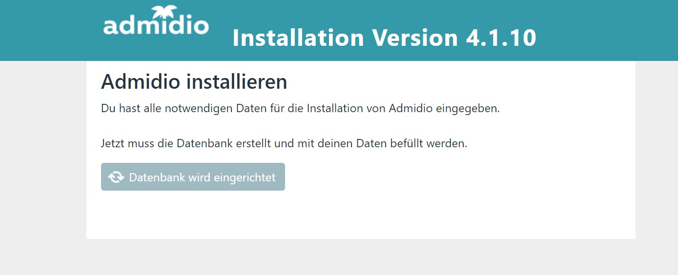

Hallo kann mir wer helfen ich versuche seid gestern eine Installation leider bleibt es immer beim Jetzt Installieren hängen,
es wird nichts auf die Datenbank geschrieben folgendes zeigt der debug Modus. Kann mir jemand helfen?

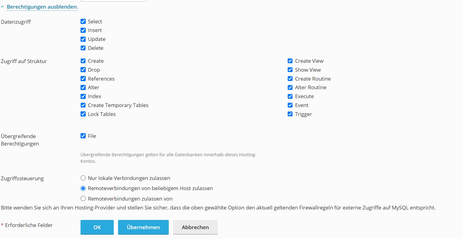

Hat Dein Datenbank Benutzer eben keine Rechte eine Tabelle anzulegen?
christianboe
Beiträge: 6
Registriert: 5. Apr 2022, 19:54
Re: Erstinstallation SQL Fehler Datenbank wird nicht beschrieben CODE: 42S02
Beitrag von christianboe »
Alle berechtigungen erteilt
