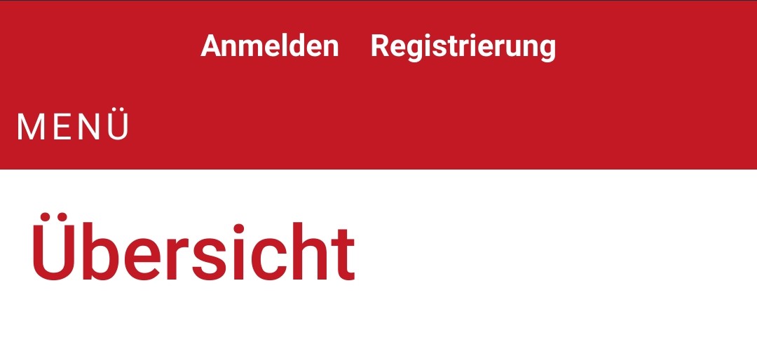

ich habe folgendes Problem in der mobilen Ansicht (Admidio Version 4.1.13):
Beim Aufruf "...adm_program/overview.php" wird untereinander: Organisation, Anmelden und Registrierung, Menü angezeigt.
In der Menüzeile ist das Hamburger-Menü-Icon unsichtbar. Es erscheint erst wenn man die Stelle berührt an der man das Icon vermutet.
Wie kann ich das ändern, sodass das Icon sofort beim Aufruf der Seite sichtbar ist.
Über eine Problemlösung würde ich mich sehr freuen. Vielen Dank im Voraus.

Ich glaube bei Allen!. Zumindest bei Firefox, Chrome, Edge und Safari.
Als Ergänzung wollte ich noch erwähnen, dass in der CSS u.a. Farben geändert wurden. Dazu habe ich einen Screenshot beigefügt.
Jörg
Ausschnitt "overview"

Kannst du deine css mal bitte mit der originalen css austauschen und schauen, ob dann das Hamburger Icon das ist.

Hallo Fasse
Gelöst!!
Bei der originalen css wurde das Icon angezeigt.
Die Fehlersuche ergab, dass die Änderung unter "Default tags" in der Zeile "btn-link" den Effekt herbeigeführt hat.
Dort haben wir die Farbe angepasst.
Vielen Dank!!
