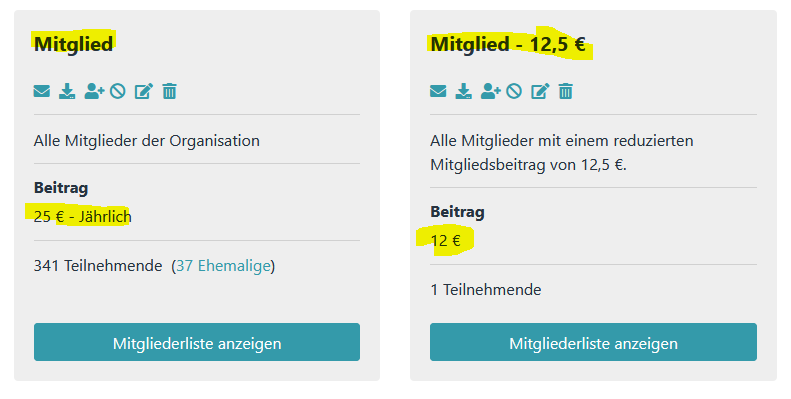

Hi,
wenn ich bei einer Rolle den Mitgliedsbeitrag 12,5 € eintragen möchte, erscheint die Meldung, dass nur 12 oder 13 erlaubt ist.
Ist das ein Bug oder mache ich etwas falsch?

Über die Rollenbearbeitung von Admidio ist es (seit einer bestimmten Version) nicht mehr möglich, Kommawerte bei Beitrag einzutragen. Über das Plugin Mitgliedsbeitrag geht es. Geh auf "Einstellungen - Erweiterte Rollenbearbeitung", hier kannst Du Kommawerte eintragen.

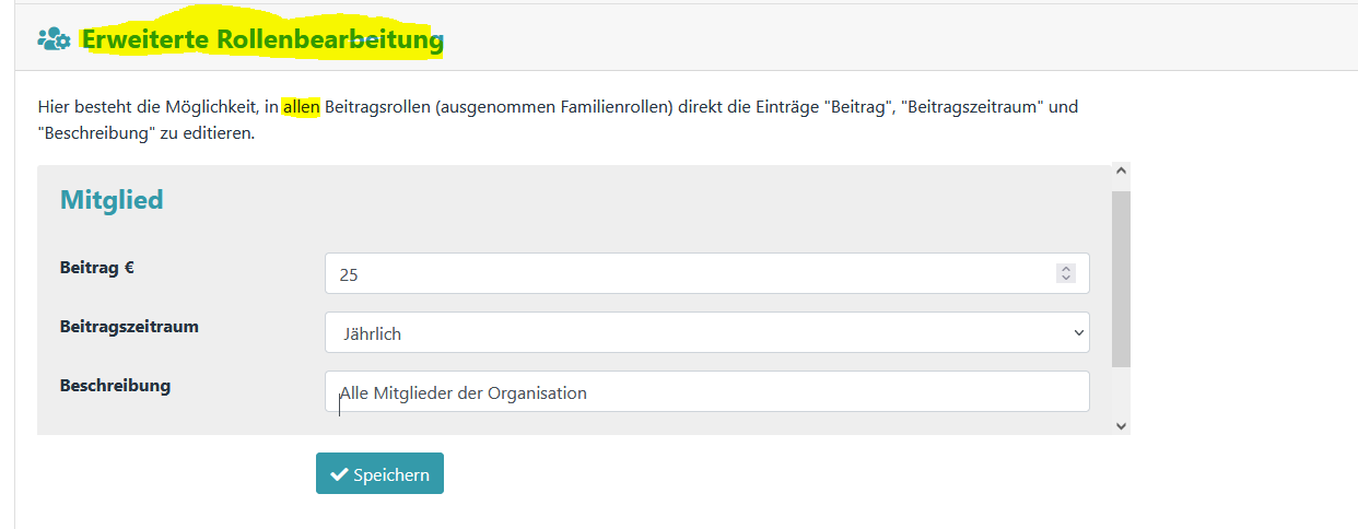

Allerdings wird mir bei der erweiterten Rollenbearbeitung nur EINE Rolle angezeigt. Warum sehe ich hier die zweite Rolle nicht?
Angelegte Rollen
Rollen im Moduls Mitgliedsbeitrag
Erweiterte Rollen.PNG (22.96 KiB) 25620 mal betrachtet
UPDATE: Fehler gefunden - Rollen brauchen einen Zeitraum, damit sie angezeigt werden. Nun geht es.

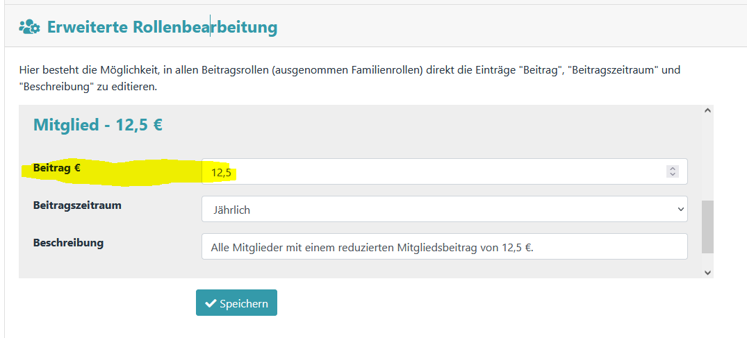

@rmb: Eintragen kann ich Kommawerte über das Modul, aber bei der Berechnung werden sie ignoriert.
Anlage des Betrags mit Komma:
12,5 Betrag.PNG (24.16 KiB) 25607 mal betrachtet

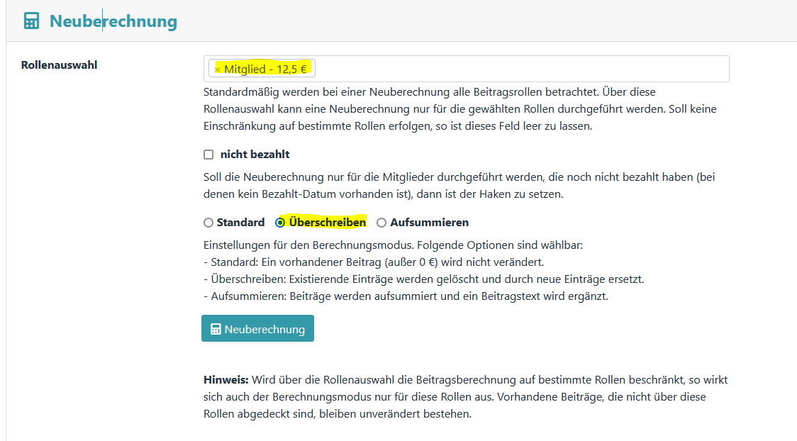

Berechnung des Betrags mit Komma:
12,5 Betrag - Berechnung.PNG (46.21 KiB) 25607 mal betrachtet

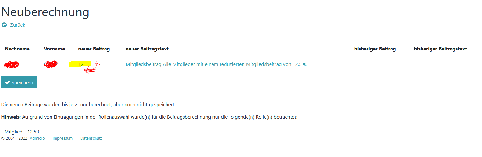

Ergebnis der Berechnung:
12,5 Betrag - Ergebnis.PNG (28.43 KiB) 25607 mal betrachtet
Bei dem Ergebnis wird das Komma leider ignoriert. Woran liegt das?

Prüf mal Einstellungen - Beitragseinstellungen - Beiträge abrunden.
Ist hier ein Haken gesetzt?
blue
Beiträge: 31
Registriert: 30. Mai 2022, 22:45
Re: Mitgliedsbeitrag: Kommawert nicht möglich
Beitrag von blue »
das wars. danke dir!
