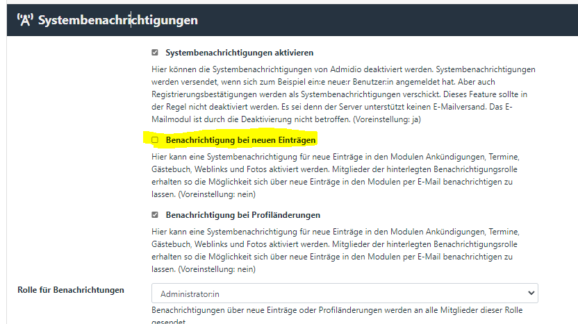

Sehr gute Idee...
Habe mal mit den Allgemeinen Einstellungen angefangen...
und, voila, Volltreffer...
Einstellungen (Allgemein) - Systembenachrichtigungen...
Benachrichtigung bei neuen Einträgen aktiv:
--> Termin erscheint nicht
--> Falls Raum auswählbar, aber nicht ausgewählt: HTTP 500
Benachrichtigung bei neuen Einträgen deaktiviert:
--> Raum kann angegeben werden oder leer bleiben.
So, reproduziert im Demo System sowie auch in meinen Live System und in dem neu angelegten System

Re: Termine anlegen in 4.2.2
Vielen Dank für den Hinweis. Jetzt verstehe ich auch, warum das mit dem 2. Admin funktioniert. Vorher seit mit ihr selber zugeordnet und dann findet er bei der Benachrichtigung keinen Benutzer den er benachrichtigen kann, da er euch selber nicht benachrichtigen braucht. Ihr habt ja den Termin abgelegt.
Jetzt weiß ich Bescheid und kann eine Lösung einbauen.
