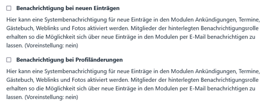

Hallo Fasse + admidio-Team,
mir sind in der V4.2.4 folgende Dinge aufgefallen:
1. in den Einstellungen/Systembenachtigungen haben die o.a. Einträge gleichen Text !?
Benachrichtigung bei neuen Einträgen und bei Profiländerungen.png (78.7 KiB) 22044 mal betrachtet
2. wenn ein Termin gelöscht wird müßte es auch eine Nachricht an die Rolle für Benachrichtigungen geben ! oder ?
3. ich suche in den Einträgen nach einer Möglichkeit die Benachrichtigung beim hochladen von Datei zu steuern !
Re: Benachrichtigung bei neuen Einträgen und bei Profiländerungen
Punkt 1 passe ich für die nächste Version an, hier ist was schief gelaufen bei den Texten.
Punkt 2: beim Löschen von Objekten gibt es keine Benachrichtigung, nur bei neuen Einträgen.
Punkt 3: Neue hochgeladene Dateien erzeugen auch eine Benachrichtigung. Dieses Modul wurde in der Beschreibung nicht aufgelistet, das habe ich auch für die nächste Version angepasst. Die Benachrichtigung sollte jetzt schon erzeugt werden.
