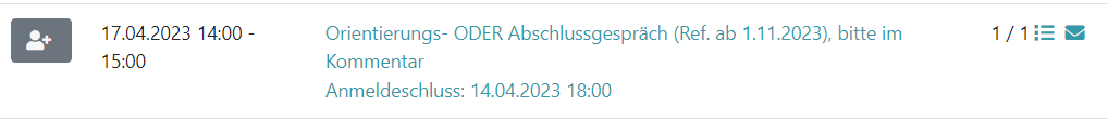

Konstellation:
Unser Büro hat einen Termin eingestellt bei dem die Anmeldung für zwei Rollen möglich ist. Der Termin ist für eine Person zugelassen. Soweit so gut. Bei der kompakten Ansicht der Termine wird vorne der Button zur Anmeldung angezeigt. Wird dieser Termin gebucht, ändert sich die Anzeige von 0/1 zu 1/1. Wenn der Termin somit nicht mehr verfügbar ist sollte der Button vorne verschwinden. Tut er aber nicht.
Screenshot 2023-04-13 132850.png (11.61 KiB) 35290 mal betrachtet

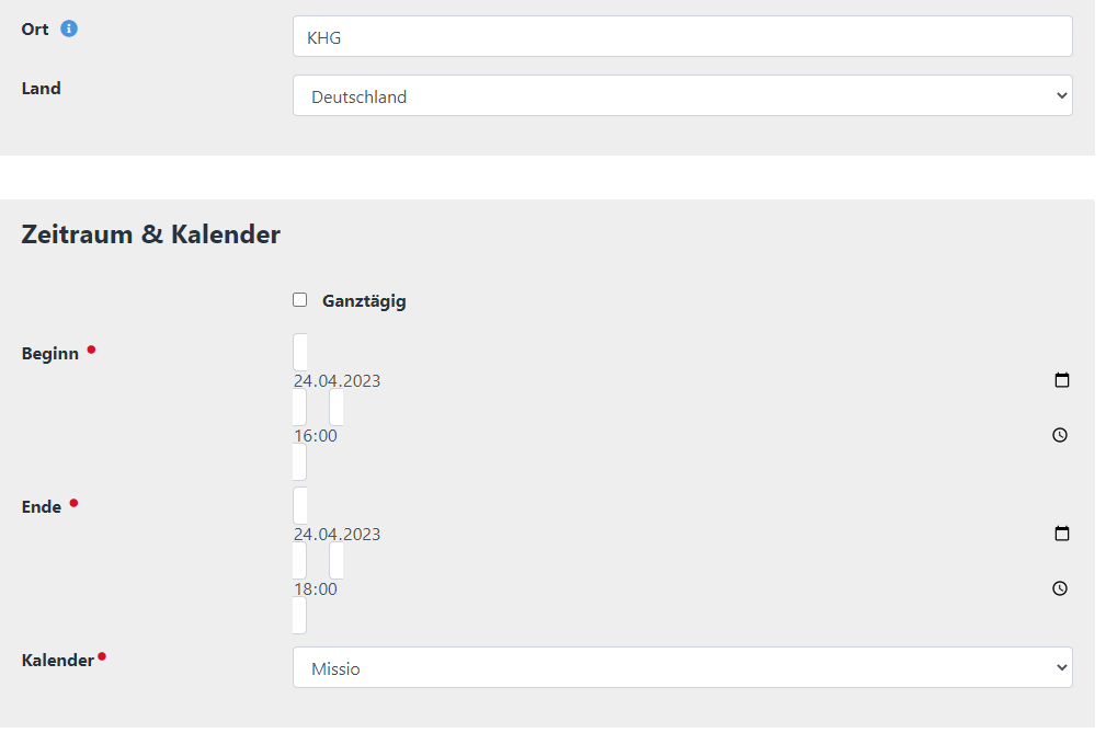

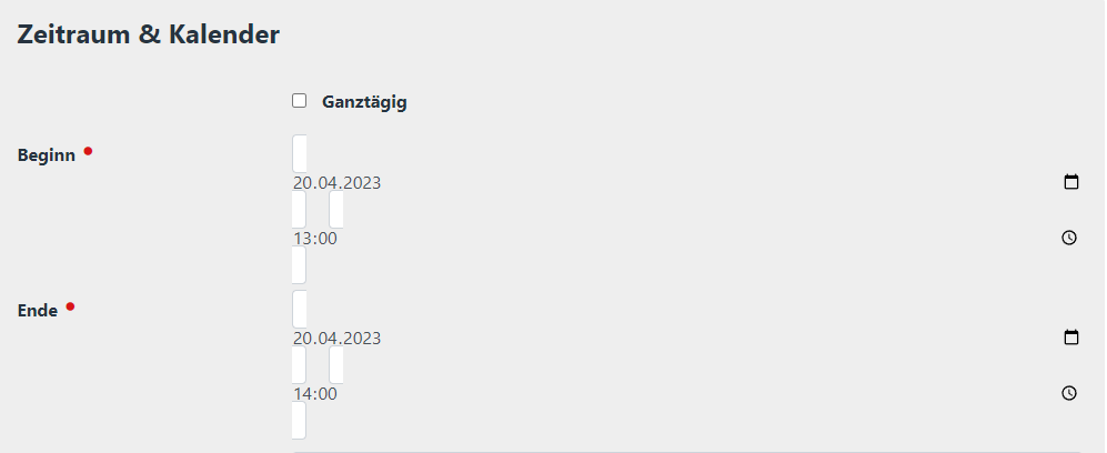

Dazu noch diese grafischen Veränderungen:
Screenshot 2023-04-15 184143.png (14.33 KiB) 35245 mal betrachtet

Habe heute morgen alle Dateien des Updates nochmals aufgespielt. Der Fehler mit der defekten grafischen Anzeige bleibt wie im letzten Bild. Weiss nicht mehr was ich noch erneuern kann. Benutzer bekommen den Anmeldbutton immer noch zu sehen. Egal ob der Termin bereits überbucht wurde. Irgendwas stimmt mit den Rechten nicht. Die Anzeigen der Termine die bereits abgelaufen sind funktioniert nach wie vor. Kann es mit Windows 11 zusammen hängen??

Die falsche grafische Anzeige im Termindialog könnte mehrere Ursachen haben.
Entweder sind nicht alle Theme-Dateien beim Update ersetzt worden bzw. die Theme-Anpassungen nicht vollständig vorgenommen worden oder es liegt am Browser-Cache.
Hast du die Anzeige mal mit einem anderen Browser ausprobiert?

Das ist schon seltsam. Nach einiger Zeit springt das Design in den Fehler um und bleibt so. Irgendwelche Ideen? Ist passiert als man versucht hat einen Termin zu kopieren.

Hatte erst gedacht das es irgendwie an Windows 11 liegt. Doch auf dem Sekretariats Rechner sieht es genauso aus. Also egal ob Win 11 oder Win 10 irgendwie scheint das auszusetzen. Aber auch nur im den unteren Absätzen, oben bei Ort sind die formulare normal.

Re: Fehler? bei Terminen
Ist es anschließend auch wieder gut? also unterhalb der Datum/ Zeitangabe?
Funktionieren Datum und Zeitangaben in anderen Dialogen? zum Beispiel bei den Rollen.

Bei den anderen Dialogen geht alles normal.
Habe mal ein Video angehängt das ich gemacht habe. Schau dir das Verhalten der Uhrzeit-Einstellung mal an:
Video kann ich hier nicht uploaden, schicke ich dir per Mail.
