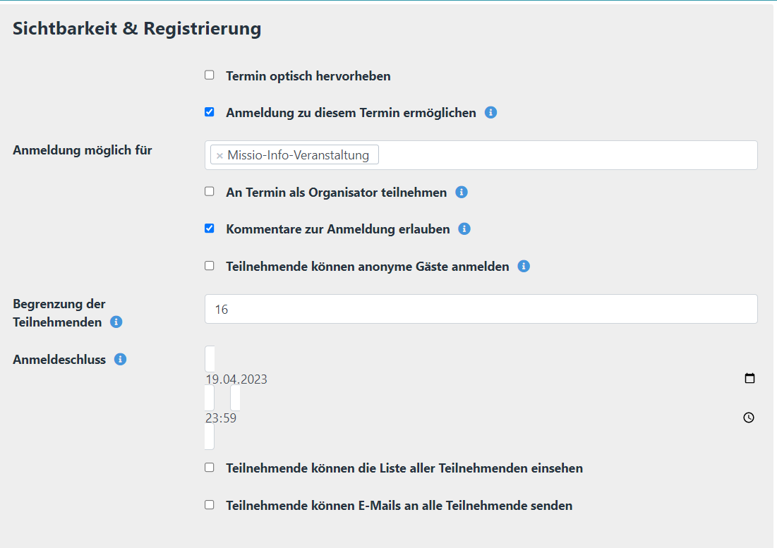

fasse hat geschrieben: 20. Apr 2023, 10:13 Ist es anschließend auch wieder gut? also unterhalb der Datum/ Zeitangabe?
Funktionieren Datum und Zeitangaben in anderen Dialogen? zum Beispiel bei den Rollen.
Screenshot 2023-04-20 114147.png (41.52 KiB) 45308 mal betrachtet
Re: Fehler? bei Terminen
Der Fehler ist in Version 4.2.5 behoben.
Er kann bereits vorher behoben werden, indem die Änderungen zu Version 4.2.5 aus diesem Dokument umgesetzt werden: https://www.admidio.org/dokuwiki/doku.p ... _themes_42

Tatsächlich hat Fasse den Fehler gefunden, allergrößtes Lob!!!!!
Auf allen Rechnern läuft es wieder normal und der Darstellungsfehler ist gefunden.
Nochmal vielen Dank für die Hilfe und dem grandiosen Support.

Hallo Zusammen,
zur Ergänzung.... (Version 4.2.5)
hatte auch das Darstellungsproblem, habe daraufhin auch mal die Dateien unter
adm_my_files/templates
gelöscht, danach ist das Problem nicht wieder aufgetreten.
