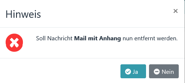

Jetzt läßt sich aber die gesendete und gespeichert Mail mit Anhang NICHT löschen !
Das 'JA' in folgendem Hinweis funktioniert nicht !
Mail mit Anhang entfernen.png (9.41 KiB) 15095 mal betrachtet
weil, wie ich vermute, ein nicht vorhandener Anhang angezeigt wird

ich habe das jetzt abgeändert, wird die Datei aus dem Anhang im Dateisystem nicht gefunden, dann ist beim Löschen einer E-Mail ja alles OK und es wird zukünftig kein Fehler mehr ausgegeben, sondern die Nachricht einfach gelöscht.
https://github.com/Admidio/admidio/issues/1422
