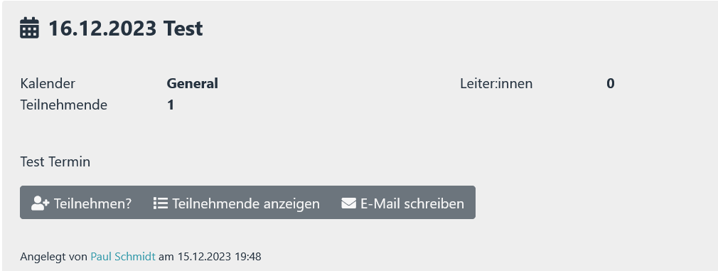

wenn der admin einen neuen Termin anlegt und als Leiter teilnehmen will, wird das nicht akzeptiert da das Häkchen nicht akzeptiert wird, er wird nur Teilnehmer.
Test admin.png (15.35 KiB) 183143 mal betrachtet

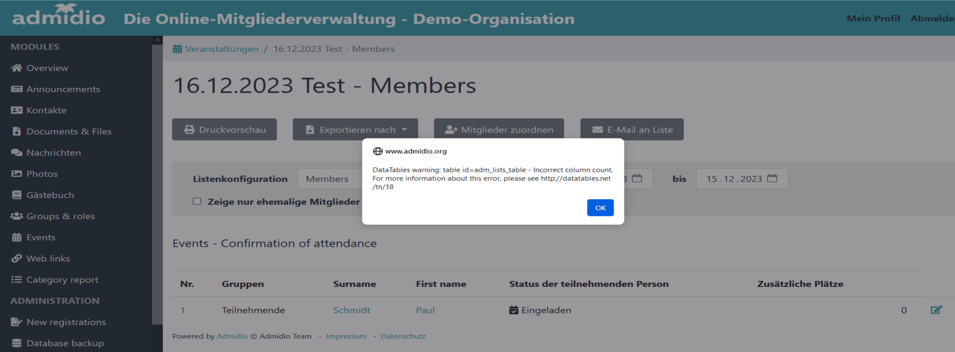

Klickt man 'Teilnehmende anzeigen' an erscheint
DataTables warning.png (183.55 KiB) 183143 mal betrachtet
Klickt man 'Teilnehmen ? ' an gibt es http Error 500

vielen Dank für die Hinweise. Ich habe eine neue Beta 2 hochgeladen. Dort sind deine gemeldeten Fehler alle behoben.
