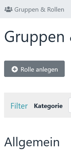

noch etwas ist mir aufgefallen,
als ich nach der Migration auf V4.3 Gruppen & Rollen aufgrufen habe stand da nicht wie in V4.2
Gruppen & Rollen.png (10.55 KiB) 167631 mal betrachtet
'Allgemein' sondern 'SYS_COMMON' ! Mit ein bisschen Suchen habe ich dann bei den Kategorien gefunden warum. Bei mir gibt es folgende Kategorien:

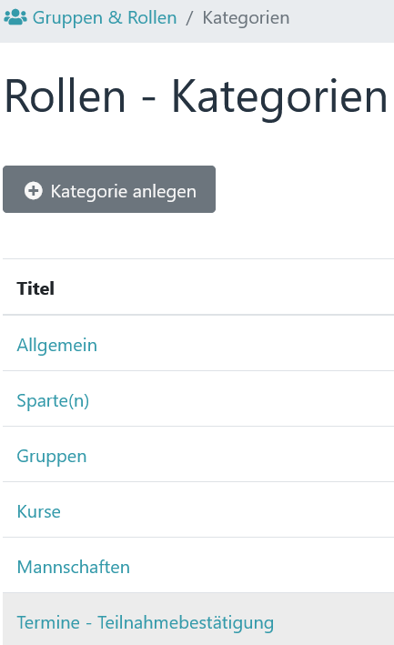

In V4.2 sieht das bei Allgemein so aus:
Rollen-Kategorie in V4.2.png (10.63 KiB) 167631 mal betrachtet
bzw. bei Gruppen: INS_GROUPS bei Kursen INS_COURSES bei Mannschaften INS_TEAMS
bei Termine - Teilnahmebestätigung SYS_EVENTS_CONFIRMATION_OF_PARTICIPATION
