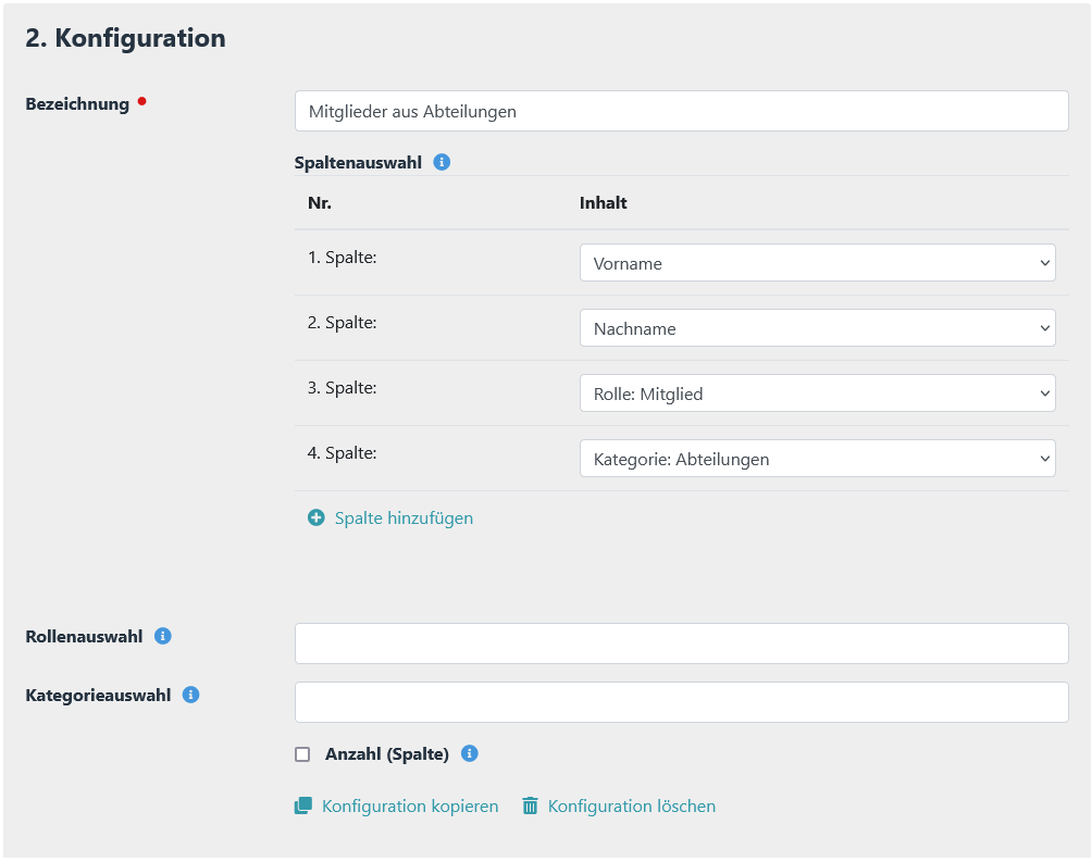

Ich habe es gerade nochmal probiert, egal wie, der Vorname fliegt nach dem Speichern automatisch wieder aus der Konfiguration heraus:
Vor dem Speichern:

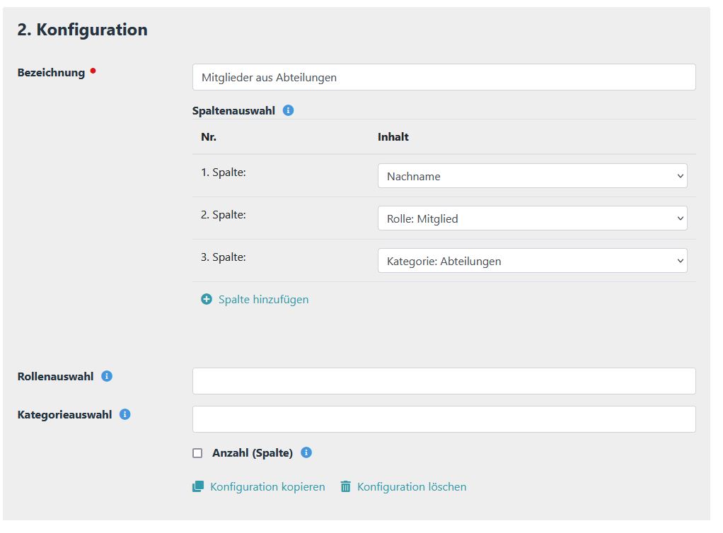

Nach dem Speichern und Aktualisieren der Seite:
