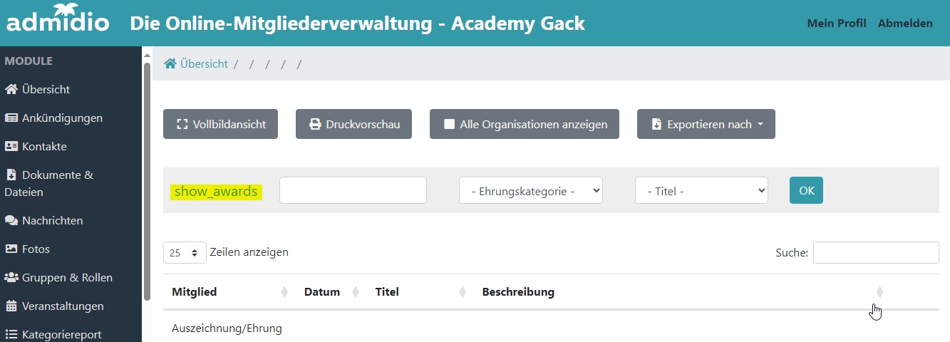

Super, das funktioniert wieder :-)
Ein kleiner Schönheitsfehler:
Wenn die show_awards aufgerufen wird, steht links neben dem linken (Filter-)Feld "show_awards".
Es wäre schöner, wenn da z.B. "Filter:" stehen würde.
Aber Hauptsache, die Funktionalität ist wieder gegeben.
