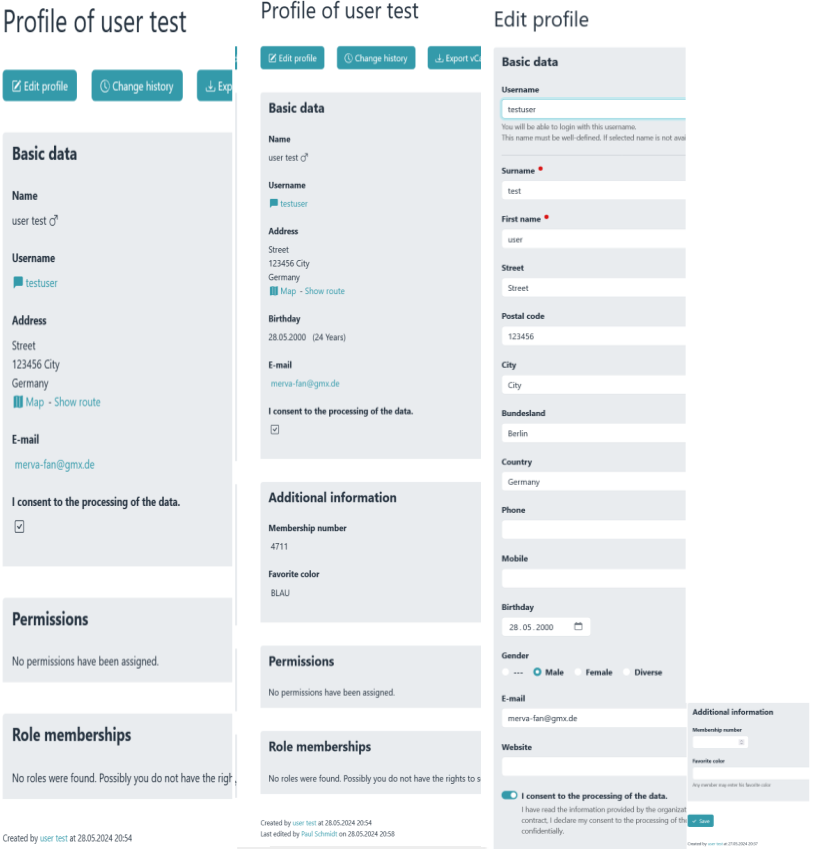

ich habe in 'Spielwiese' nachgespielt, da in V4.3.7 das gleiche Problem;
registriert sich eine Person erscheint diese in Registrations; als admin kann ich mir die Daten ansehen ABER auch editieren, somit manipulieren (Daten hinzufügen), dann speichern und anschließend die Zuordnung vornehmen.
Ansehen ist okay, editieren sollte aber nicht möglich sein !
Bei der Zuordnung werden, obwohl Alle Daten aus Registrierung bei existierendem Benutzer:innen übernehmen gesetzt ist,
und somit alle Daten aus der Registrierung in den bestehenden Datensatz übernommen werden sollten
die zusätzlichen Daten NICHT übernommen.
Hier der test user vor Registrierung :
testuser profile vor Registrierung.png (65.33 KiB) 55830 mal betrachtet
und nun die gemeldeten Profile Daten (links), mit den zusätzlichen Daten (Mitte), nach der Zuordnung (rechts)
test user Daten.png (138.51 KiB) 55830 mal betrachtet
