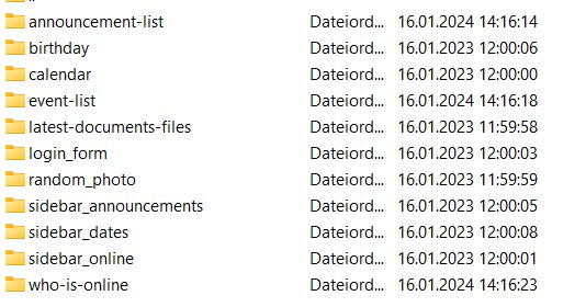

  • Verwendete Plugins: ich bin mir nicht sicher, ob das die richtige Antwort ist, aber hier sind die Verzeichnisse im Verzeichnis admidio/adm_plugins
