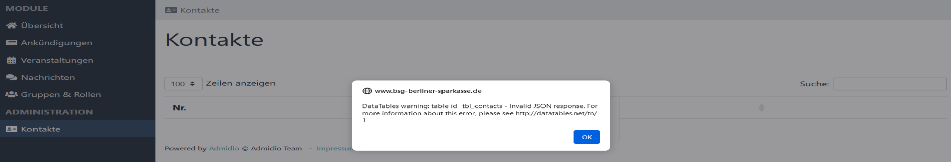

habe im Test einen 'Handwerker' sich nur in der Rolle Handwerker registrieren lassen; er ist somit noch KEIN Mitglied !
In V4.3.1 werden ihm beim Klick auf Kontakte alle Registrierte angezeigt und man kann sich die Daten ansehen sofern das Recht dazu vorhanden ist. ok !
In V4.3.3 funktioniert das aber nicht, denn der Klick führt zu dem folgendem Fehler :
Kontakte Fehler.png (63.54 KiB) 292207 mal betrachtet

Habe DEBUG angeschaltet und somit auch ein Log bekommen welches leider nicht als Datei hier angehangen werden kann;
deshalb hier ist das Ergebnis :

[2024-02-06 11:37:03.814949] Admidio.CRITICAL: PDOException: SQLSTATE[42000]: Syntax error or access violation: 1064 You have an error in your SQL syntax; check the manual that corresponds to your MySQL server version for the right syntax to use near 'FROM adm_members mem INNER JOIN adm_roles ' at line 4 {"file":"/var/www/vhosts/#organization_db_server#/#organization_long_name#/admidio_TEST/adm_program/system/classes/Database.php","line":796,"class":"Database","callType":"->","function":"queryPrepared"}
[2024-02-06 11:37:03.815041] Admidio.CRITICAL: 42000: 1064 | You have an error in your SQL syntax; check the manual that corresponds to your MySQL server version for the right syntax to use near 'FROM adm_members mem INNER JOIN adm_roles ' at line 4 {"file":"/var/www/vhosts/#organization_db_server#/#organization_long_name#/admidio_TEST/adm_program/system/classes/Database.php","line":948,"class":"Database","callType":"->","function":"showError"}
[2024-02-06 11:37:03.820825] Admidio.INFO: SHUTDOWN {"execution_time":"14.446020 ms","memory_usage":"1.82 MiB"} {"file":"/var/www/vhosts/#organization_db_server#/#organization_long_name#/admidio_TEST/adm_program/system/bootstrap/shutdown.php","line":21,"class":null,"callType":null,"function":"admShutdown"}
[2024-02-06 11:37:03.821073] Admidio.DEBUG: DATABASE: sleep/serialize! {"file":"/var/www/vhosts/#organization_db_server#/#organization_long_name#/admidio_TEST/adm_program/system/classes/Database.php","line":184,"class":"Database","callType":"->","function":"__sleep"}
ich hoffe das Log hilft Dir

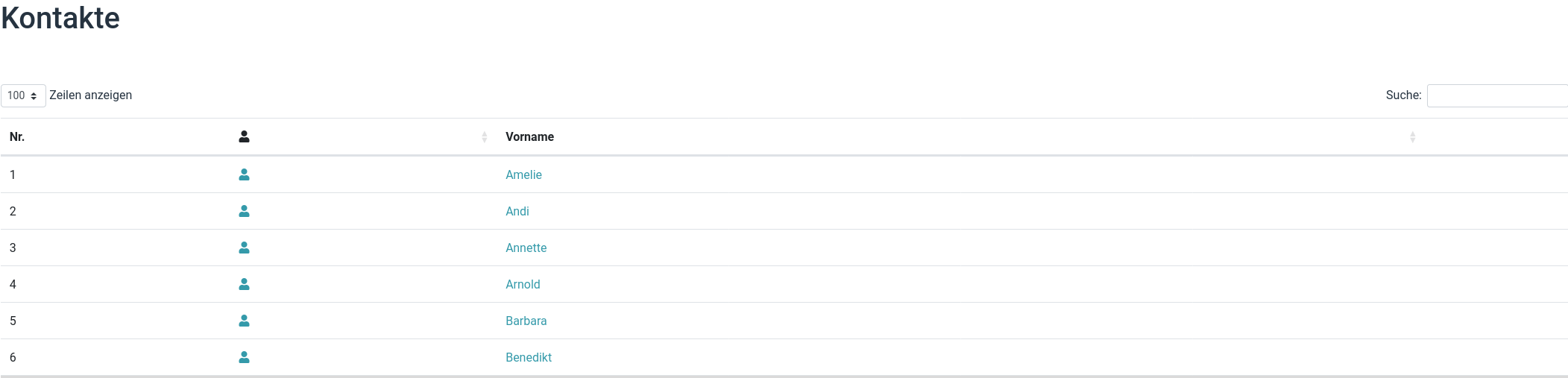

Hallo!
Ich habe mir heute zum ersten Mal admidio installiert und es klappt auch soweit gut. Ich habe aber auch ein Problem mit der Sichtbarkeit der Kontakte. Ich hätte es am liebsten so, dass einzelne Benutzer keine anderen Kontakte sehen können. Ich habe schon viel ausprobiert, begreife aber nicht, wo ich das wie einstellen kann - oder ist das evtl gar nicht möglich?
Herzliche Grüße
Imke
Re: Kontakte
Hallo Imke,
sichtbar sind bei Kontakte:
die Mitglieder der eigenen Rolle sofern das gestattet ist
die Mitglieder bei den Rollen mit 'Rollenmitgliedschaft sehen' z.B. Angemeldete Benutzer
oder bei 'Profile der Rollenmitlieder sehen' z.B. Angemeldete Benutzer hinterlegt ist.
Also alle 'öffentlichen' Mitglieder
schau dir bitte im admidio blog: Was ist neu in Admidio 4.3? an dann hast du die Erklärung auch von admidio

Vielen Dank für die Antworten, ich habe mir alles gut durchgelesen und verstehe, dass angemeldete Nutzer*innen nur Kontakte sehen können, wenn sie dazu berechtigt sind.
Ich habe jetzt bei allen Gruppen die Berechtigungen rausgenommen:
Allerdings sieht mein Testkontakt dennoch unter dem Menüpunkt "Kontakte" die Vornamen aller Kontakte:
Wenn ich hier dann auf einen Namen klicke, kommt der Hinweis: "Du hast kein Recht, diese Aktion auszuführen."
Das ist schon mal gut. Aber kann ich es auch so einrichten, dass hier gar keine Namen angezeigt werden? Könnte ich z. B. das Modul Kontakte grundsätzliche für alle Nutzenden ausblenden und nur als Admin darauf zugreifen?
