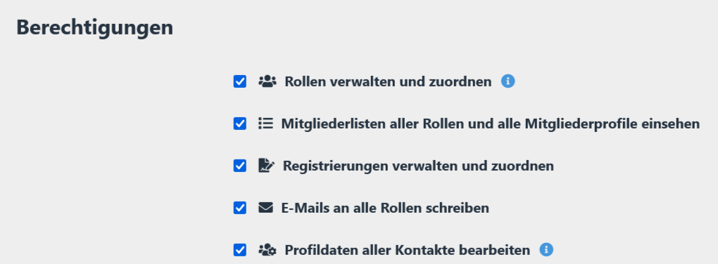

In der von mir admimistrierten admido-Version 4.3.15 gibt es neben der Rolle Administration auch eine Rolle Geschäftsstelle mit den folgenden
u.a. zwecks Bearbeitung/Zuordnung von Registrierungen zu den einzelnen Sportarten/Rollen.

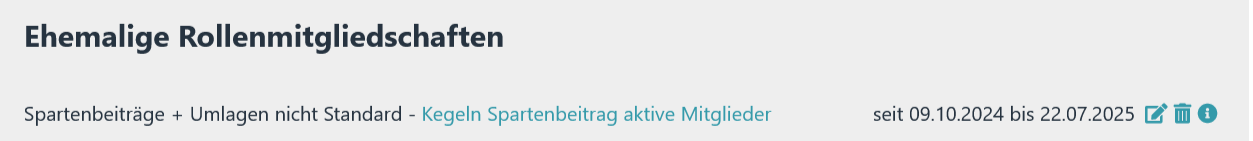

Auch Mitgliedschaften beenden wird von der Geschäftsstelle bearbeitet und das ergibt dann den folgenden Eintrag.

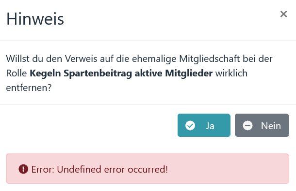

Aber wenn nun dieser Verweis von dem User der Geschäftsstelle entfernt werden soll und der Hinweis mit JA beantwortet wird
bekommt der Hinweis einen Error und die Löschung ist nicht möglich !
Beim admin erscheint dieser Fehler NICHT! Aus dem debug-log werde ich leider nicht schlau.

aktuell ist es so, dass nur Administratoren Rollenmitgliedschaften wirklich löschen dürfen. Alle anderen können diese nur beenden.
Ich habe allerding jetzt mal eingebaut, dass dann bei ehemaligen Rollenmitgliedschaften auch das Icon nicht mehr angezeigt wird:
https://github.com/Admidio/admidio/issues/1833
