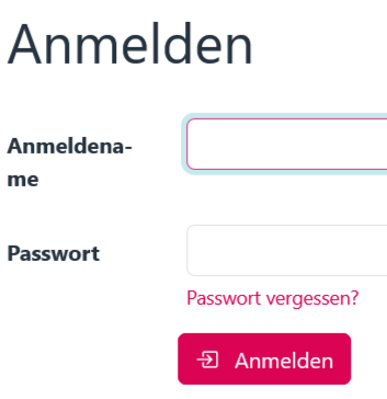

bin dabei die admidio-5.0-Beta.1 bei mir zu testen und auf folgendes Problem gestossen:
Anmeldung via Übersicht
Übersicht - www.fvs-kegeln.de.png (21.68 KiB) 53167 mal betrachtet
nach dem 'drücken' Anmelden geht es leider NICHT weiter; sondern dreht + dreht + usw. dreht immer noch !

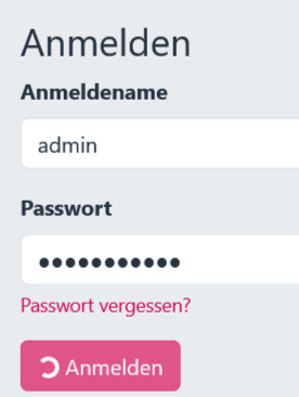

Die Anmeldung mit
Anmelden - www.fvs-kegeln.de.png (22.68 KiB) 53167 mal betrachtet
funktioniert.

Re: Anmelden via Übersicht
Hallo M.
beim Auruf von admidio wird das untere Bild gezeigt (Anmelden)
nicht genutzt und auf das obere Bild verzweigt (Übersicht)
seid 5 Minuten dreht es sich !!!
nein es dreht nur
ich habe mich nicht im unteren Bild angemeldet sondern nur auf der Übersicht versucht

Du befindest dich auf der Übersichtsseite und versuchst dich dort einzuloggen. Das Login über die Login-Seite funktioniert normal. Über die Kachel auf der Übersichtsseite funktioniert es nicht.
Lösche mal den Seitencache und lade die Seite neu. Dann öffne im Browser bitte mal die Developer Konsole und schau nach, ob dort ein Fehler angezeigt wird.
Versuche dich dann nochmal anzumelden und lasse die Konsole offen, um zu schauen, ob beim Anmelden Fehler angezeigt werden.

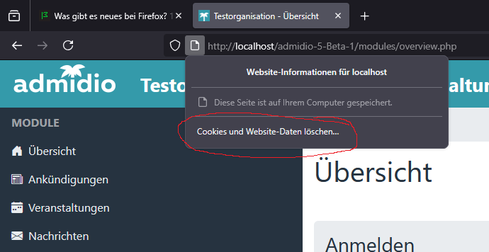

In Firefox musst du zunächst die Startseite von deiner lokalen Admidio-Instanz öffnen.
Dann gibt es oben links neben der Suchleiste ein "Dateisymbol". Dort kannst du dann die "Cookies und Website-Daten löschen".
Die Entwickler-Konsole öfffnest du über die F12 - Taste.
