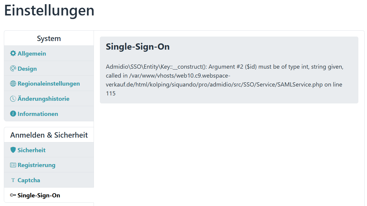

Wollte soeben Single-Sign-On SSO aktivieren.
Nachdem ich gespeichert habe kahm folgende Fehlermeldung:
Admidio\SSO\Entity\Key::__construct(): Argument #2 ($id) must be of type int, string given, called in /var/www/vhosts/web10.c9.webspace-verkauf.de/html/kolping/siquando/pro/admidio/src/SSO/Service/SAMLService.php on line 115
Auch ein erneuter Aufruf der Einstellungen SSO kommt die selbe Fehlermeldung.
Es besteht keine Möglichkeit mehr die SSO wieder zu deaktivieren
Gruß Manuel
Screenshot 2025-10-22 233008.png (71.44 KiB) 70072 mal betrachtet

Hi Manuel,
Vielen Dank für den Hinweis.
Ich kümmere mich darum.

Hi Manuel,
habe gerade nachgeschaut, das Problem wurde bereits behoben und SSO sollte mit der nächsten Beta-Version wieder verfügbar sein.

:) Klasse! Dank Dir MightyMCoder
