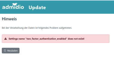

beim Versuch Admidio von Version 4.3.17 auf 5.0 b03 upzudaten erscheint die Meldung
Settings name "two_factor_authentication_enabled" does not exist!
2FA ist in der Version 4.3.17 nicht aktiv. Ich wüsste ehrlich gesagt auch nicht, wie ich das ggf. aktiviere.
Welche Lösungsmöglichkeiten gibt es?

Hallo HeBo,
Da wurde eine Abfrage hinzugefügt, bevor diese Einstellung angelegt wurde (diese gab es unter 4.3.17 noch nicht).
Öffne mal die Datei install/templates/update.tpl und entferne mal für das Update die Zeilen 34 bis 36.
Dann sollte es laufen.

Perfekt! Besten Dank :D
Solved!

Hab das Problem jetzt auch im Code behoben, so dass es in der nächsten Version nicht mehr auftaucht.
