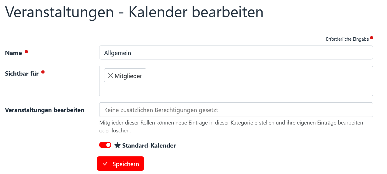

das ist bei Veranstaltungen - Kalender - Allgemein hinterllegt :
Veranstaltungen - Kalender Allgemein hinterlegt.png (48.75 KiB) 25064 mal betrachtet

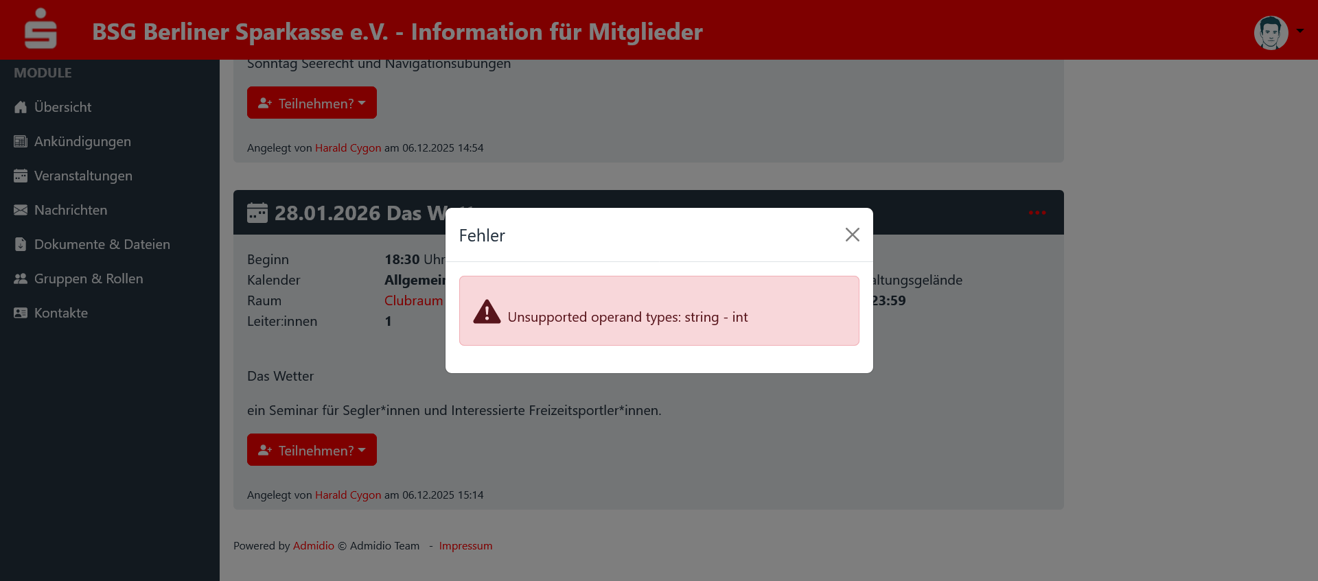

das bekomme ich wenn ich teilnehmen möchte :
ich möchte an Veranstaltung teilnehmen.png (112.65 KiB) 25064 mal betrachtet

Re: Teilnehmer Veranstaltung
vielen Dank für den Hinweis.
Der Fehler ist in der nächsten Version behoben. Er betraf Teilnahmen an Veranstaltungen mit Teilnehmerbegrenzung.
https://github.com/Admidio/admidio/issues/1929
Bis zur Version kannst du die entpackte Datei aus dem Anhang im Ordner modules/events ersetzen.
