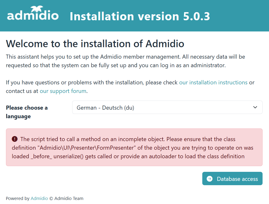

ich bin soeben dabei eine frische Installation auf unseren Webspace durchzuführen. Leider stoße ich immer wieder beim ersten Installationsschritt auf folgende Fehlermeldung bei der Installation:
The script tried to call a method on an incomplete object. Please ensure that the class definition "Admidio\UI\Presenter\FormPresenter" of the object you are trying to operate on was loaded _before_ unserialize() gets called or provide an autoloader to load the class definition
Version: 5.0.3
PHP: 8.5.1 (Ich habe leider keinen Zugriff auf die Logfiles :-( )
Installation mit Subdomain
Screenshot
Screenshot
Screenshot 2025-12-28 073958.png (117.99 KiB) 122523 mal betrachtet
Vielen Dank vorab.

Zusätzlich habe ich dann nochmals andere PHP Versionen ausprobiert (8.2.30 + 8.2.39 + 8.4.16 + 8.5.1) und ich bekomme immer die gleiche Meldung angezeigt.

Hmm, das ist sehr sonderbar, zumal dies bei anderen klappt. Hast du irgendwie Zugriff auf das PHP Errorlog und steht dort noch etwas anderes drin? Der angezeigte Fehler ist nämlich erst der Folgefehler der passiert.
Zumindest können wir jetzt schon mal die PHP Version ausschließen.
