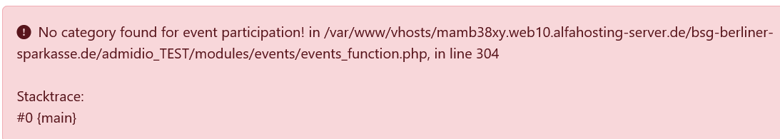

Hallo Fasse + admidio-Team,
wenn ich in V5.0.4 eine Veranstaltung mit der Option
'Anmeldung zu dieser Veranstaltung ermöglichen' + 'Anmeldung möglich für'
versuche anzulegen erscheint :
die Anmeldung wird NICHT angelegt
die Administration bekommt E-Mail 'Eine neue Veranstaltung wurde angelegt'
Veranstaltung mit Optionen anlegen bringt Fehler

bei dir muss noch etwas besonders sein. Bei meinen lokalen Tests und auch im Demo-Bereich funktioniert das Anlegen von Terminen mit den Optionen 'Anmeldung zu dieser Veranstaltung ermöglichen' + 'Anmeldung möglich für' einwandfrei.
Kannst du noch mal versuchen herauszufinden, welche weitere Eigenschaft dazu führt, dass dieser Fehler erscheint. Befüllst du noch andere Felder, neben den Pflichteingaben?

habe soeben in meiner 2. admidio-verwaltung eine Veranstaltung angelegt. gleiche Angaben ?
habe dann nochmals bei der fehlerhaften mit DEBUG ein log (52KB) erzeugt.
Dir via Mail zuschicken ?

- Fehler - Veranstaltung anlegen.png (20.01 KiB) 67378 mal betrachtet

Bekommst du das im Demo-Bereich reproduziert?
Re: Veranstaltung mit Optionen anlegen bringt Fehler
Ja, schick mir mal deine Logdatei zu.

Also es sieht so aus, als würde hier bei den Kategorien die Standardkategorien für Events fehlen.
Kannst du mal in der Tabelle adm_categories schauen, dort sollte es je Organisation cat_org_id eine Rolle vom Type ROL geben mit dem cat_name_intern = EVENTS. Dies scheint bei dir nicht der Fall zu sein.

DANKE !!! das war der Fehler;

Aber wieso fehlte diese Rolle bei dir?

wollte gerade meine letzte Antwort vervollständigen da vorhin zeit knapp; mußte draußen Eis entfernen.
nun jetzt:
die Rolle war vorhanden aber
bei cat_org_id stand: NULL daraus habe ich dann 1 gemacht und schon war alles 'bello'
nun steht da : 1 4f82f7f5-a509-4da3-8a6f-f8fab84f7f62 ROL EVENTS SYS_EVENTS_CONFIRMATION_OF_PARTICIPATION
warum da Null anstatt 1 stand ?
