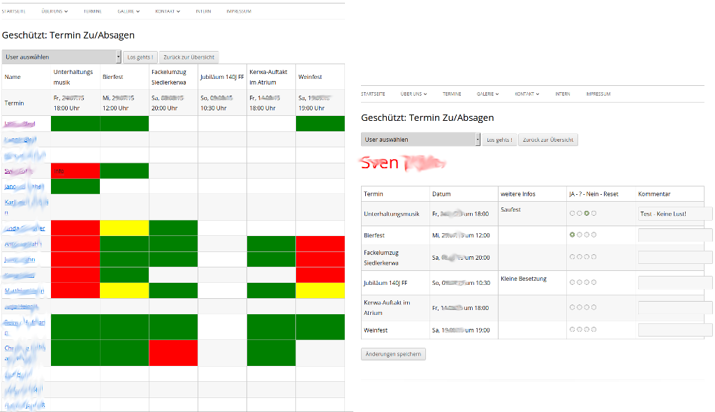

ich habe für meinen Musikverein auch ein "etwas anderes" Terminplugin benötig.
Wichtig waren hier vorallem, dass man sofort sieht wer wann anwesend ist und dass die Anmeldung schnell und einfach vonstatten geht.
Entstanden ist dabei meine "Dirtydates"-Implementierung und dafür ein Wordpress-Plugin und eine Standalone-Version die direkt auf der Admidio-Datenbank arbeiten, allerings nicht die eingebaute Zu/absagen funktion verwenden.
Es wird dabei nur auf der eigens angelegten Tabelle %prefix_dirtydates geschrieben und kann somit auch parallel zur eingebauten Terminverwaltung verwendet werden.
dirty, weil das ganze schnell und einfach geht ohne dass jeder ein eigenes login braucht.
Wer interessiert ist, einfach mal den Screenshot im Anhang anschauen oder den Code in github:
https://github.com/sistlind/admidio-db-dates
Anmerkung zum Screenshot: Über dem "Info"-Text erscheint noch ein Tooltip mit dem Komentar, den mochte nur mein Screenshot nicht
Gruß red
PS: Das Plugin kann auch verwendet werden um nur die Termine anzuzeigen ohne den Umweg über RSS/ICS
Gruß red
