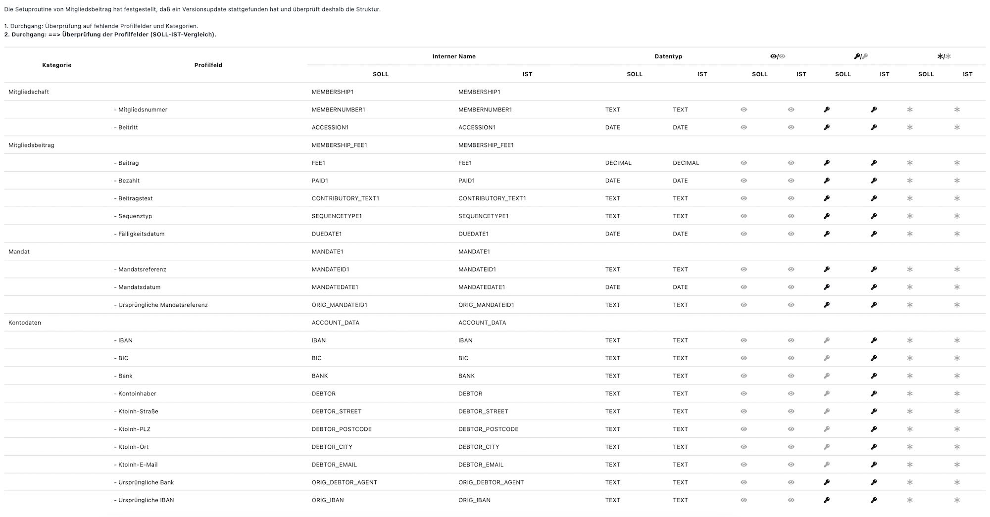

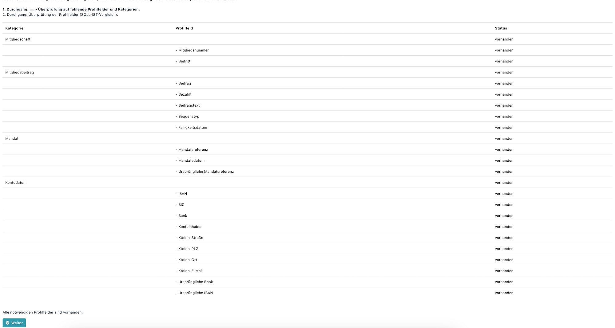

ich habe eine etwas größere Migration durchgeführt und dabei die Datenbank von MySQL nach PostgreSQL portiert. Admidio wurde neu entpackt, gegen die PostgreSQL konfiguriert und das Mitgliedsbeitrag Plugin installiert.
Es scheint alles zu funktionieren bis auf Mitgliedsbeitrag. Beim Aufruf kommt die Installationsseite. Die Profilfelder sind alle vorhanden. Beim Soll-Ist-Vergleich gab es zunächst zwei Abweichungen zwischen TEXT und BIGTEXT. Das habe ich korrigiert. Darüber hinaus weichen die Berechtigungen ab, wobei das auch im alten System schon so war und dort problemlos funktioniert hat.

Hallo Pascal,
wenn das Setup von Mitgliedsbeitrag den SOLL-IST-Vergleich anzeigt, sind bereits alle erforderlichen Profilfelder angelegt worden. Auch wenn hier Unterschiede von SOLL-IST angezeigt werden, sollte das Plugin funktionieren. Über die Eigenschaften eines Profilfeldes (Admidio Einstellungen-Module-Profil-Profilfeld bearbeiten) kannst du die Unterschiede bearbeiten.
