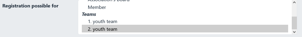

Registration possible
Registration possible for.png (9.34 KiB) 374891 mal betrachtet
