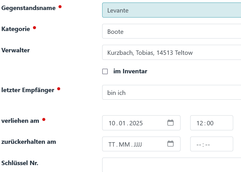

mir ist da beim testen aufgefallen, obwohl ich mit du angesprochen werde, bei Eingabefehlern die Sie-Form gewählt wird !
da könnte doch auch ein für du als auch sie gültiger Text erscheinen finde ich.
z.B. Bitte einen Eintrag aus der Liste wählen
bzw. Bitte diese feld ausfüllen
hier die Sie-Form:
Bitte wählen Sie.png (2.06 KiB) 376984 mal betrachtet
Bitte füllen Sie.png (1.32 KiB) 376984 mal betrachtet

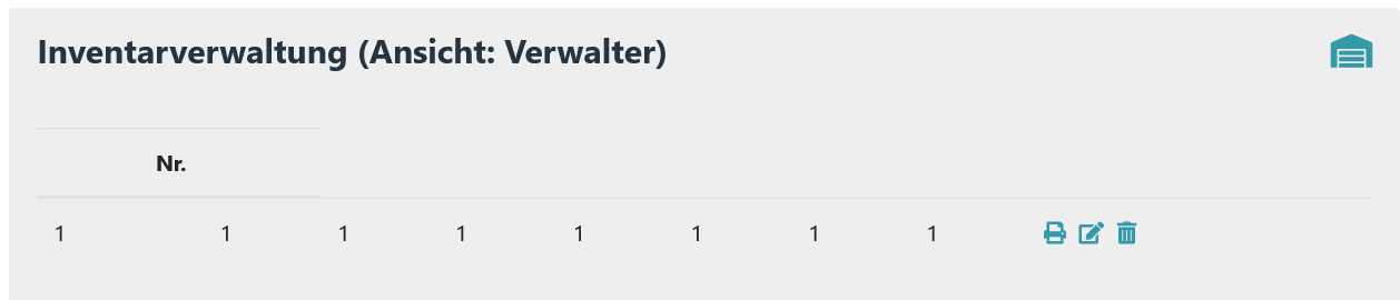

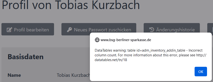

V1.1.1 bringt folgendes beim Blick in eine Profile:
Incorrecr colomn count.png (35.43 KiB) 376901 mal betrachtet
mit ok weiter getestet und nun sowohl bei Ansicht Verwalter als auch bei Ansicht letzter Empfänger z.B. folgendes bekommen:
Inventarverwaltung Ansicht Verwalter.png (8.63 KiB) 376901 mal betrachtet
trotzdem auf Gegenstand ändern geklickt und dann sieht es so z.B. aus:
Ansicht 2.png (23.14 KiB) 376901 mal betrachtet
bin vorerst auf V1.1.0 zurück gegangen

Export mit V1.1.1 nach .xlsx durchgeführt, danach Deinstalliert, danach Import
und schon das nächste Problem:
im Export wird Verwalter so dargesstellt: Kurzbach, Tobias
und letzter Empfänger leider auch so !
nach Import gibt es keine Einträge bei Verwalter und die letzten Empfänger sind keine Mitglieder mehr sondern werden so dargestellt wie Externe z.B. bin ich
dieses Problem existiert auch in V1.1.0; hätte ich demnächst als Problem gemeldet

Anzeige: nicht im Profile da Verwalter + Empfänger nicht als Mitglied erkannt

Hallo greno,
Zwei Fragen:
  1. Wäre es dir im Export lieber, dass hier bei Verwalter und letzter Empfänger wie in der Auswahl zum Gegenstand der Wohnort und co. mit exportiert werden, oder denkst du hier reicht der Name?
    Die Idee bei der Auswahl kommt daher, dass es mehrere Personen mit selben Namen geben könnte. Habe diese Idee aber nicht konsequent auch für den Export und für die Inventaransicht umgesetzt.
  2. könntest du mir mal einen exportierten Datensatz zur Verfügung stellen? Vielleicht sogar einen Datenbankexport. Dann könnte ich deine Konfiguration mal im Detail durchtesten.
