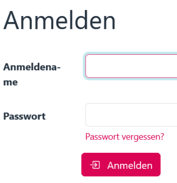

Die Anmeldung mit
Anmelden - www.fvs-kegeln.de.png (22.68 KiB) 53173 mal betrachtet
funktioniert.

beim Auruf von admidio wird das untere Bild gezeigt (Anmelden)
nicht genutzt und auf das obere Bild verzweigt (Übersicht)
seid 5 Minuten dreht es sich !!!
debug 0 1 ohne log

nein es dreht nur
ich habe mich nicht im unteren Bild angemeldet sondern nur auf der Übersicht versucht
