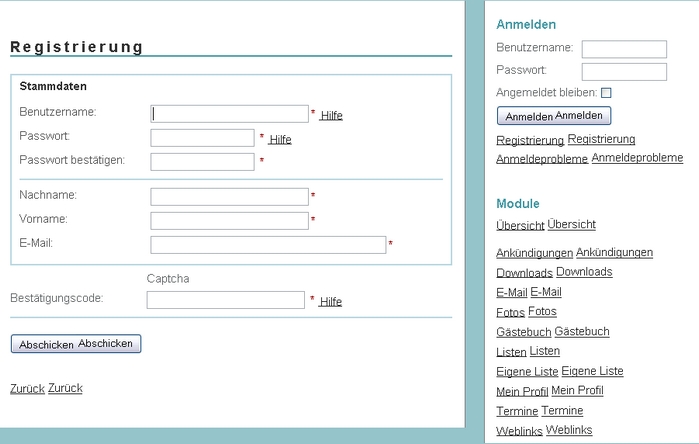

habe eben das Admidio erstmals auf meinem Webserver installiert, jedoch sind bei beiden themes keine System-icons (und kein captcha) zu sehen und die Text-Felder werden doppelt angezeigt (s. screenshot).
Die Suche hier im Forum hat leider kein Ergebnis gebracht; diverse Dateien habe ich auch schon einmal neu auf den Server hochgeladen. Mir fällt nur noch auf, dass bei der font.ttf auf dem Server dort nicht das true-type icon anzeigt wird (auch hier schon neu hochgeladen....)
Hat jemand eine Idee, was der Grund sein könnte und wie ich das beheben kann ??

Falls jemand mal das gleiche Problem haben sollte:
Nach längerem Suchen habe ich den "Fehler" entdeckt und zwar wurden die Dateien via FTP (filezilla) im Transfertyp ASCII übertragen und das mochten die .png Dateien (die Icon-Dateien) wohl nicht.
Nachdem alles nochmals installiert wurde und dabei der Transfertyp auf Automatisch gestellt wurde,
hat es dann auch mit der Darstellung der Icons funktioniert.
Dieser Thread wäre damit für mich erledigt......
