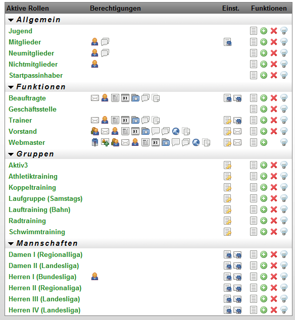

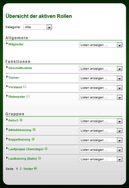

- Das soll ein Normalmitglied sehen
- liste_normaluser.png (38.91 KiB) 27265 mal betrachtet
- rollen.png (98 KiB) 27265 mal betrachtet
