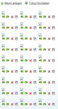

In der unserer Fotogallerie werden keine Bilder mehr angezeigt. Ich habe gestern ein neues Album angelegt, diel Bilder über den Uploader hochgeladen und es erscheint folgendes Bild, dass ich beigefügt habe.
Das ganze betrifft aber nicht nur die neuen Bilder, sondern alle anderen Alben auch.
Ich bin vor kurzem mit der Homepage umgezogen, kann es damit zu tun haben?
Ich hatte die Admidio 2.3.6 auf dem alten Server gesichert, auf dem neuen neu hochgeladen, dann das latzte Backup eingespielt und das update auf admidio 2.3.7 gemacht.
Allerdings habe ich bis gestern noch nicht die Bilderseite angewählt. Es werden von keinem Album Vorschaubilder angezeigt und auch einzelne Bilder lassen sich nicht anwählen.

ich hätte zunächst die Ordner-Rechte im Verdacht. Schau mal ob die recht für alle Unterordner auf 0777 stehen.

leider hat es nicht geholfen, die Rechte standen auf 755, ich habe sie jetzt für den kompletten Ordner Photos (mit Unterverzeichnissen) auf 0777 gestellt.
Einzige Änderung ist, dass das Symbol des Bilder ink. Vorschaubild verschwunden ist, es lassen sich auf keine Bilder mehr anzeigen.
