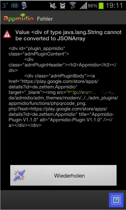

Wenn ich mich in die Vereinsverwaltung per Appmidio einloggen will erscheint folgende Fehlermeldung:
"Value<Doctype of type java.lang.String cannot be converted to JSONArray"
Die Seite erscheint komplett als HTML-Code!
Wo liegt der Fehler?

Re: Fehler beim Login mit Appmidio
Hallo
Ich bin zwar nicht zettem, aber wie gebt ihr in den Einstellungen den Pfad zu Admidio ein? Am Ende der Webadresse muß ein Slash (/) stehen, sonst kann das den Fehler auch hervorrufen!!
Gruß Volker
Gruß Volker
Hallo Volker !
Das war ein guter Tip, der mich in die richtige Richtung geführt hat ! Ich habe die falsche Admidio-Webseite bei mir in der App in den Einstellungen angegeben. Hätte mal besser lesen sollen was dransteht -> "Root-Pfad" nicht Internet-Loginseite.
Mit http://www.Internetseite.de/admidio/
funktioniert das sofort.
Vielen Dank nochmal und einen guten Abend !

Ich habe den Fehler...zumindest bei mir gefunden!
Ich benutzte am Smartphone Adblockplus.
Wird es deaktiviert dann funzt es!
Aber eine Frage habe ich noch.
Wieso werden mir keine Termine angezeigt?
