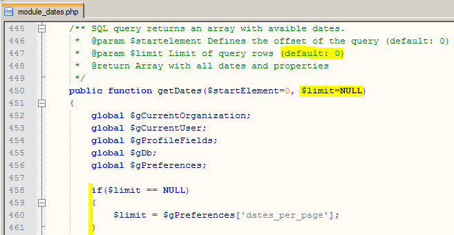

da ich die Funktion des Internetkalenders sehr gerne nutze, habe ich mir den Bug mal angeschauen. Folgende Lösung konnte ich finden:
Die Function getDates in der module_dates.php wird bei der Erzeugung der icals in der ical_dates.php ohne Parameter aufgerufen. Daher wird $limit mit Null initialisiert. Die If-Abfrage in Zeile 458ff verursacht dann den beschriebenen Fehler. Ich habe diese Abfrage daher nun entfernt.
Könnt ihr diese Lösung bitte prüfen? Ich bin mir nicht sicher, ob die Zeilen 458-461 noch nötig sind oder ob sie weiterhin von anderen Programmteilen genutzt werden.
Desweiteren ist mir aufgefallen, dass in der Funktionsbeschreibung der Initialwert für $limit 0 angegeben ist, in der Signatur aber Null verwendet wird. Ist dies gewollt oder eventuell ein Schreibfehler?
Gruß, Offe

bin momentan etwas knapp mit der Zeit. Konnte mir gerade den Fehler aber endlich mal anschauen.
In der Datei ical_dates.php werden die Ergebnisse in Zeile 73 ohne Parameter abgerufen. Damit wird das Standard-Limit verwendet (10 Einträge pro Seite).
Hier müsste einfach 0,0 übergeben werden, dann sollte es klappen. Werd es selbst noch testen und dann für die nächste Version einchecken.
Gruß Jochen

Und in der Klasse module_dates.php muss es in Ziele 506 $limit === NULL heißen
Gruß Jochen
